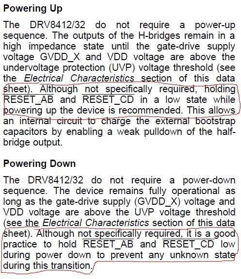

看到手册上说DRV8432在Power-UP和Power-DOWN时,RESET_AB和RESET_CD脚最好为LOW,并且看官方DEMO的设计也是把RESET脚用拨动开关控制。
但我觉得那样在开关机时拨来拨去太麻烦了,能不能除了要手动复位时,其他时间都把RESET位置高,只在复位时给它个脉冲。
还有,我用的是1PFB输出模式,能否通过一个按键产生复位脉冲同时输入两个RESET脚同时复位四路OUT呢。
