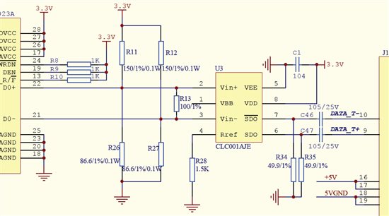

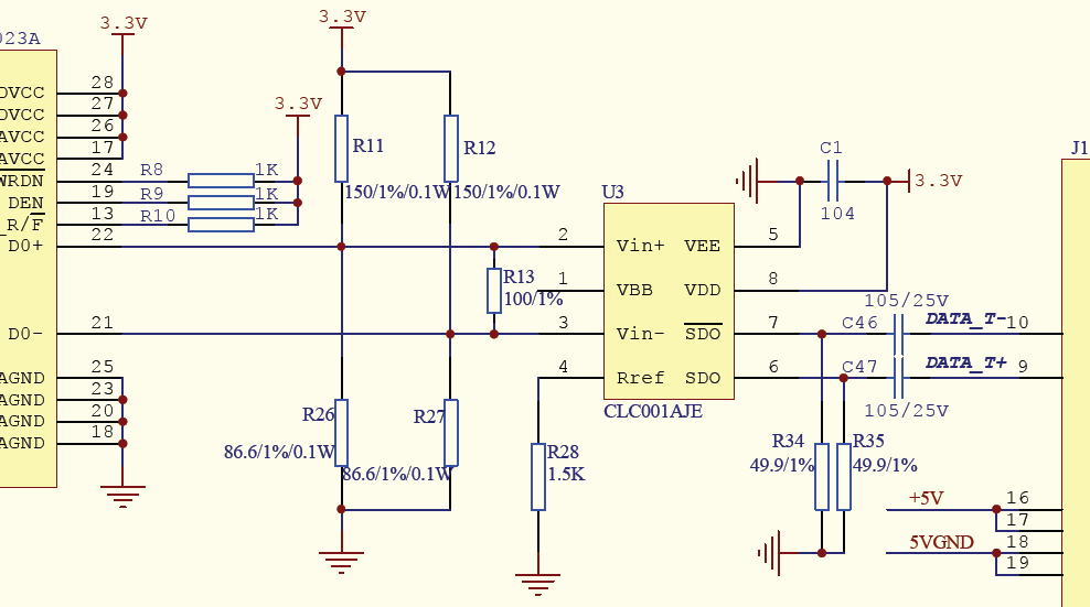

发送原理图

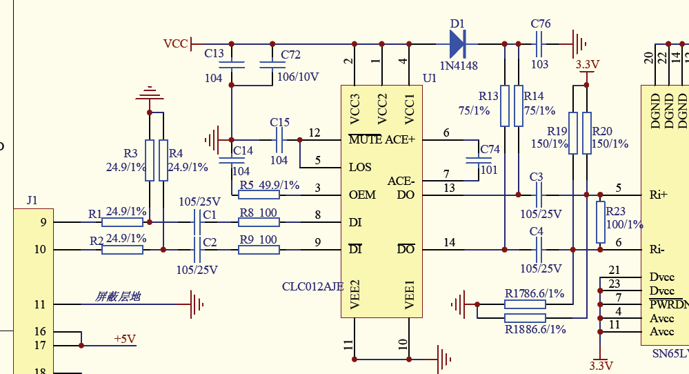

接收原理图
硬件连接: (1)CLC001和CLC012两者之间用的是3米的屏蔽双绞线
(2)发送端:SN65LV1023A 后接电缆驱动器CLC001;接收端:CLC012后接SN65LV1224B;SN65LV1023A和SN65LV1224B时钟采用14.7456MHZ 问题描述: 上电后SN65LV1023A 一直发送同步码0000011111,发现CLC012有输入信号(8和9引脚)没有输出信号(13和14引脚),并且输入信号因为只经过3米双绞线传输衰减很少;将发送数据改为1111100000后,CLC012大概过4S左右后有输出;将数据改为1010101010后,CLC012上电就有输出信号。
问题: (1)个人理解这和CLC012工作速率有关系,问题是CLC012的数据传输率为50Mbps~650Mbps的计算方法是不是14.7456MHZ乘以12位(SN65LV1023A的终止位和起始位各一位),还是理解为和发送数据的高低变化次数有关?
(2)将CLC012芯片换为CLC014芯片SN65LV1023A 仍然发送同步码0000011111,发送立即有输出信号,经过多次测试很稳定。两者芯片资料上数据速率相同,为什么CLC012芯片工作时出现这个问题?相比较下CLC014究竟和CLC012有何区别,除了工作电流一个58mA,一个68mA
