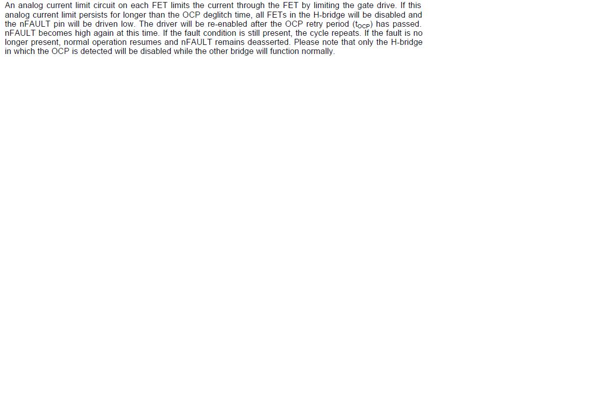

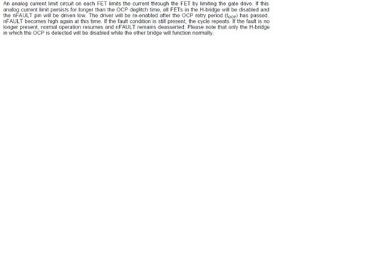

  • DRV8833关于限流有这样的描述:也就是说如果设置了限流,一旦电流超过限流值,时间超过Tocp=2.25uS的话,nFault引脚同样会拉低。
  • 这个地方英文描述的current limit翻译过来容易产生歧义,有必要再解释一下:上面截图中所有描述都是针对OCP机制,也就是我之前说的电流保护这一套电路,它是所有DRV8系列共有的一套MOS瞬间大电流短路保护电路,又门级驱动直接控制,和由限流电阻设定的电流值是完全独立的,而通常我们把由限流电阻设定的电流控制环路叫做current regulation
    所以Kailyn所说的“电流超过限制值”2.25us nFault 引脚同样会拉低,其中,“限制值”不是我们的限流电阻设定值,而是芯片内部设计定死的OCP保护值,MIN 2A, TYP 3.3A. 当出现OCP nFAULT 拉低时,对应桥路输出关断,芯片是不会自己恢复的。
    当芯片工作时,电机电流达到我们限流电阻设定的限流值时(该值一定要设计在OCP值之下),芯片产生regulation动作,而不会有nFAULT 输出的。

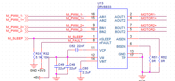

  • 我用stm32控制DRV8833驱动直流电机,我的DRV的fault为什么出来的是10khz的方波呢?
  • 电路图? 有没有加合适的电源去耦电容? nFAULT 外部上拉了吧,方波说明可恢复,排除OCP,要么TSD,要么UVLO,这个频率不太可能是过温,所以UVLO可能性比较大,电源不行又没有大的电容做缓冲就可能出现UVLO每个PWM ON的时候就开启的问题。当然,上面只是一种假设。
