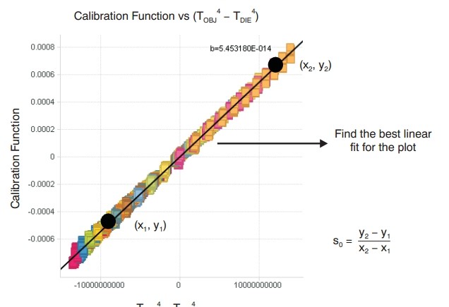

是把这个S0写入TMP006寄存器里面(我没有看见配置寄存器有能够写入s0的地方啦),还是计算的时候把s0带入计算式啦!
求解 谢谢!!
S0的值一般在5 × 10 -14和7 × 10 -14之间,可参考TMP006的应用手册page10的介绍
http://www.ti.com/general/docs/lit/getliterature.tsp?baseLiteratureNumber=sbou107&fileType=pdf
这个图是采用多个TMP006通过测试仪器,根据环境温度,物体温度等多个数据进行试验得出来的结果绘制出来的,这个图的斜率便是S0。
