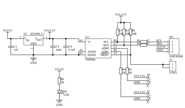

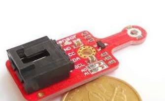

我的TMP006在调试过程中,发现测温数据是逐步上升的!! 就像一般的水银温度计!我也尝试改变传送速率(ADC conversion rate)!没有效果!
不知道你用的什么样的电路?电源?
电路 就是 上面的图!!!! 电源 我是5v转3V, 用的c51的IO口(5V)模拟的 I2C总线!!
我的问题是 写读TMP006的寄存器~~~ 都没有问题!!!! 但是一读 TMP006里面的温度寄存器,就发现温度慢慢的转换 而且到18度, 就再也升不上去啦
我刚才测啦下 Vobject(0x00)电压是4.5mV
TMP006的PCB布局走线尤为重要,否则可能会出现测量错误、不准。Vobject(0x00)电压是4.5mV这个没有问题哦
我看原理图是没有什么问题的哦
是不是TMP006芯片坏啦?? 导致测量数据 错误!!!!
对啦 谢谢 你的解答!!! 新年愉快!
原理图和SMBUS时序都没问题,不排除芯片坏了啊,方便的话建议更换新的试试。
