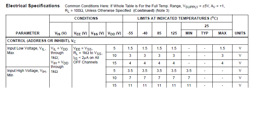

您好,我主要想了解一下不同电源电压情况下(单端或双端供电),对导通选择管脚(A,B,C)的阈值有何影响,以及电压在阈值附近变化时,对开关的导通电阻有什么影响。谢谢!

CD4051数据手册上:
在10V供电时,输入7V以上的电压,才被认为是高电平。在8V供电时,输入大概5.6V以上的电压才被当作是高电平。
ARM输出的3.3V电平驱动不了CD4051的。可以用三极管进行电平转换。
