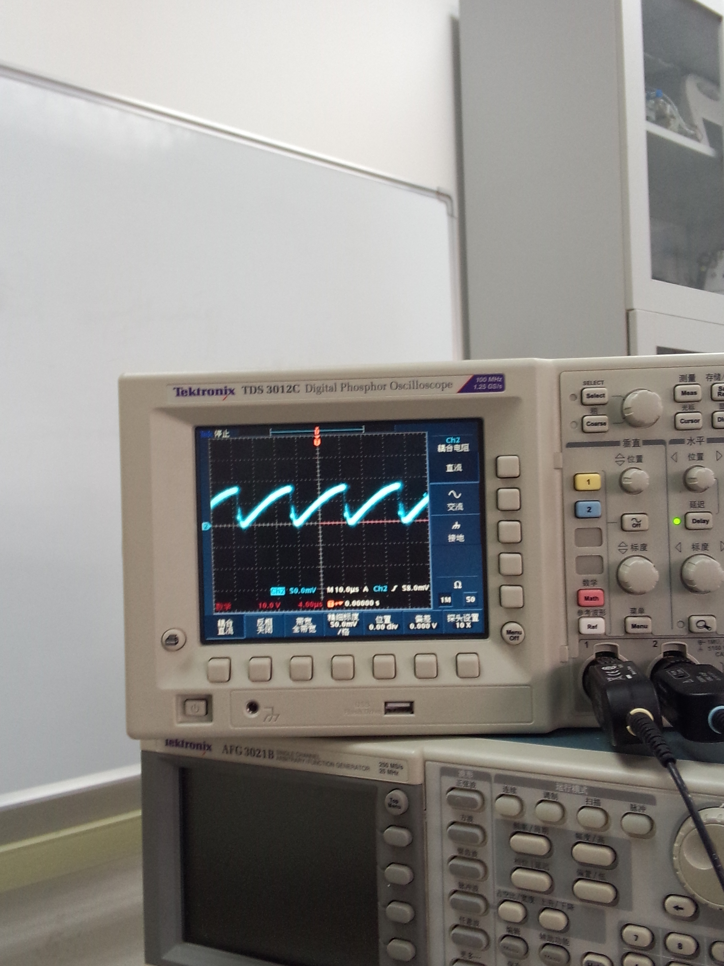

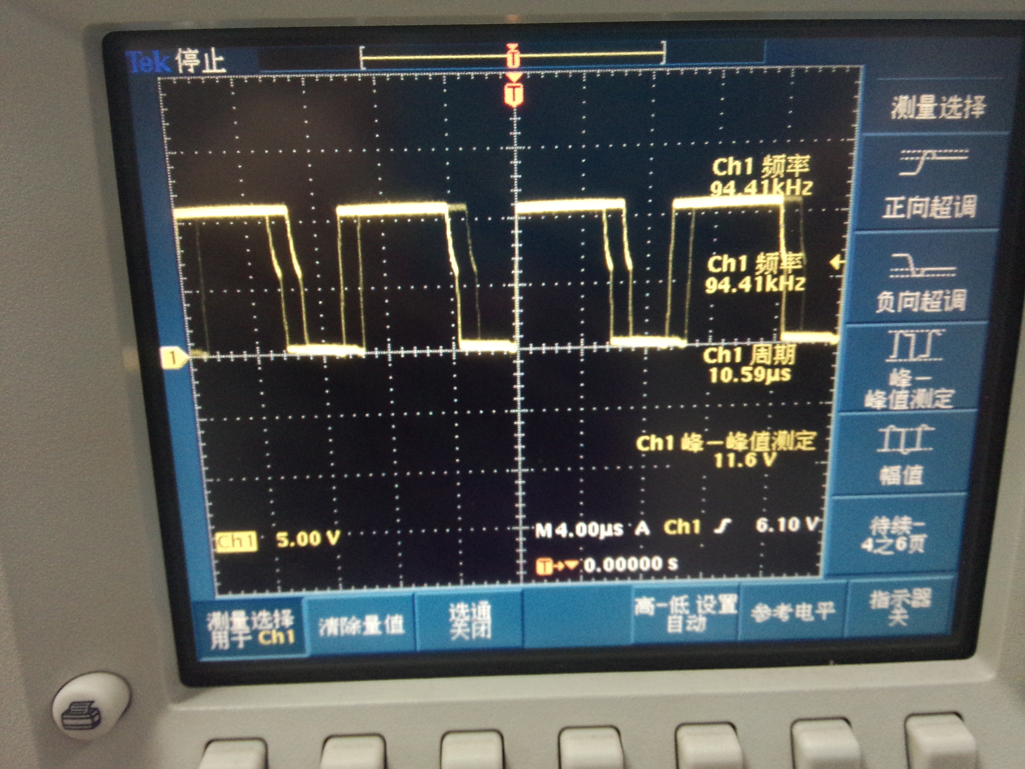

按照官方文档,DRV8828是专门为步进电机设计的。但是文档中说也可以驱动直流无刷电机。参照设计文档,我把PWM输入信号连接到Phase引脚,使能引脚常有效。输出波形总是出现抖动。驱动空心杯电机发热严重,当输入PWM占空比为50%时,电机有噪声,抖动现象。用示波器看到的输出引脚PWM占空比出现明显的跳动(波形中输入PWM占空比为66%)。附件中给出了波形图。其中PWM频率设为100K,降低频率后略有改善,但是问题依旧存在,电机发热严重。而采用H桥芯片(如L298)测试就没有问题,电机控制流畅。求解决办法。本人以前使用TI芯片参照手册基本都是一次成功,这次直接做板500套,不会是芯片选型的问题吧!!

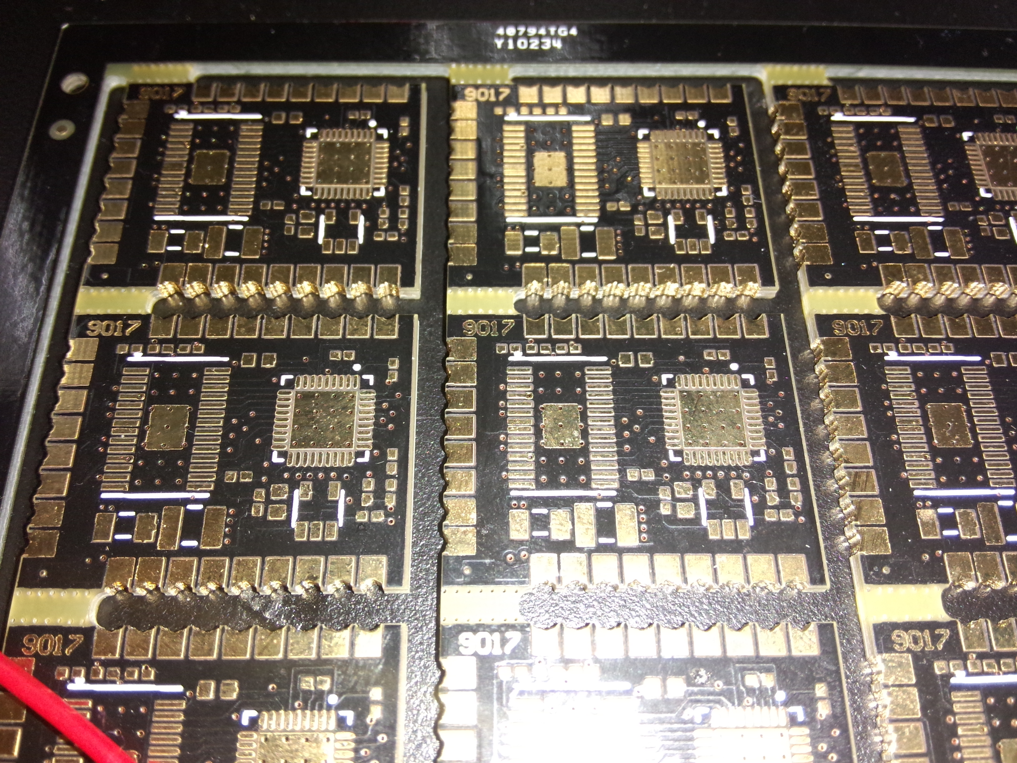

  • 您好,底部已经大面积铺铜(按照手册画的封装),附件中pwm为20k的波形,依旧能够看到占空比波动,电机发热严重,请问这有可能是什么原因造成的呢?是芯片本身的特性问题吗?(芯片是正品,没有问题)。感谢!

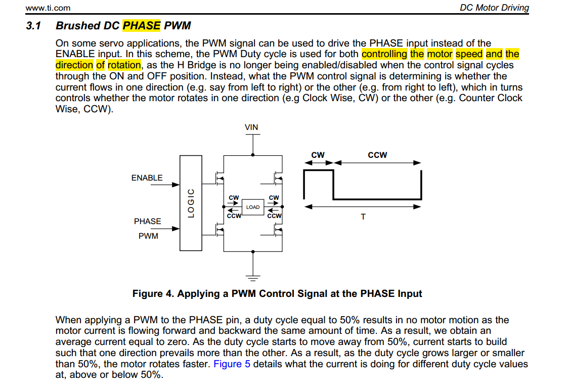

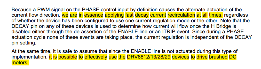

  • 这种控制方式就只能使用DRV8840了,电子市场上价格高出好多。请参见《Selecting Among DRV88xx Devices to Drive Brushed orStepper Motors》中的3.1节!里面介绍了使用PWM驱动Phase的方法。这也是我设计的依据!但是TI坑爹的用了一个词:At the same time, it is safe to assume that since the ENABLE line is not actuated during this type of implementation, it is possible to effectively use the DRV8812/13/28/29 devices to drive brushed DC motors.

    单一PWM方式的确是一种直流电机驱动方式,占空比同时控制电机的方向和转速,但电机的总发热是会明显高于采用Phase+enable方式的。尤其是在50%占空比附近,电机虽然不动,但是线圈上任然持续通过电流(交流电流),这就好像把方波或者正弦波加到一个感性负载,电能消耗在电感量不大的情况下是非常明显的。但是对于足够大电感的电机,小电流应用,且不经常工作在50%占空比(低速)附近的话,是可以忽略的。
    既然你选择了一颗高电流芯片,说明你的电机功率还是很大的,这也意味着这是一颗低电感、低阻抗、大电流电机,因此它不适合用这种方式来驱动。
    应该采用Phase+enable 的全桥驱动方式,phase决定方向,PWM->enable 决定输出功率,这样在电机不动时,电机完全没有电流,低速时,电机只抽取所需的电流。
  • 完全同意您的看法。感谢。最初我考虑发热的问题了,这是不可避免的。主要是占空比抖动是我一直没有弄明白的。可能这类芯片的设计本身不适合在Phase上输入PWM吧。现在已经修改设计重新打样了。

  • 这个我也很奇怪,类似的测试实验是做过的,Phase上本身是可以通上PWM信号的。现在的推测是:
    因为是从输出端看占空比变化,它上面实际上叠加了电感续流的时间,这个时间是随电机的抖动或电刷的影响可能发生变化的,另外续流路径(decay模式的设置)也会影响这个续流时间,还有就是DRV8828本身的Rsense限流设定也可能影响到它,因为可能处于时而到电流限时而没到的情况,限流动作会造成续流情况不一样,最终表现为输出PWM下降沿不可预计的抖动。
    如果改版还有问题的话,还请给出相应的电路图,我们会尽力帮助解决。
    Thanks!

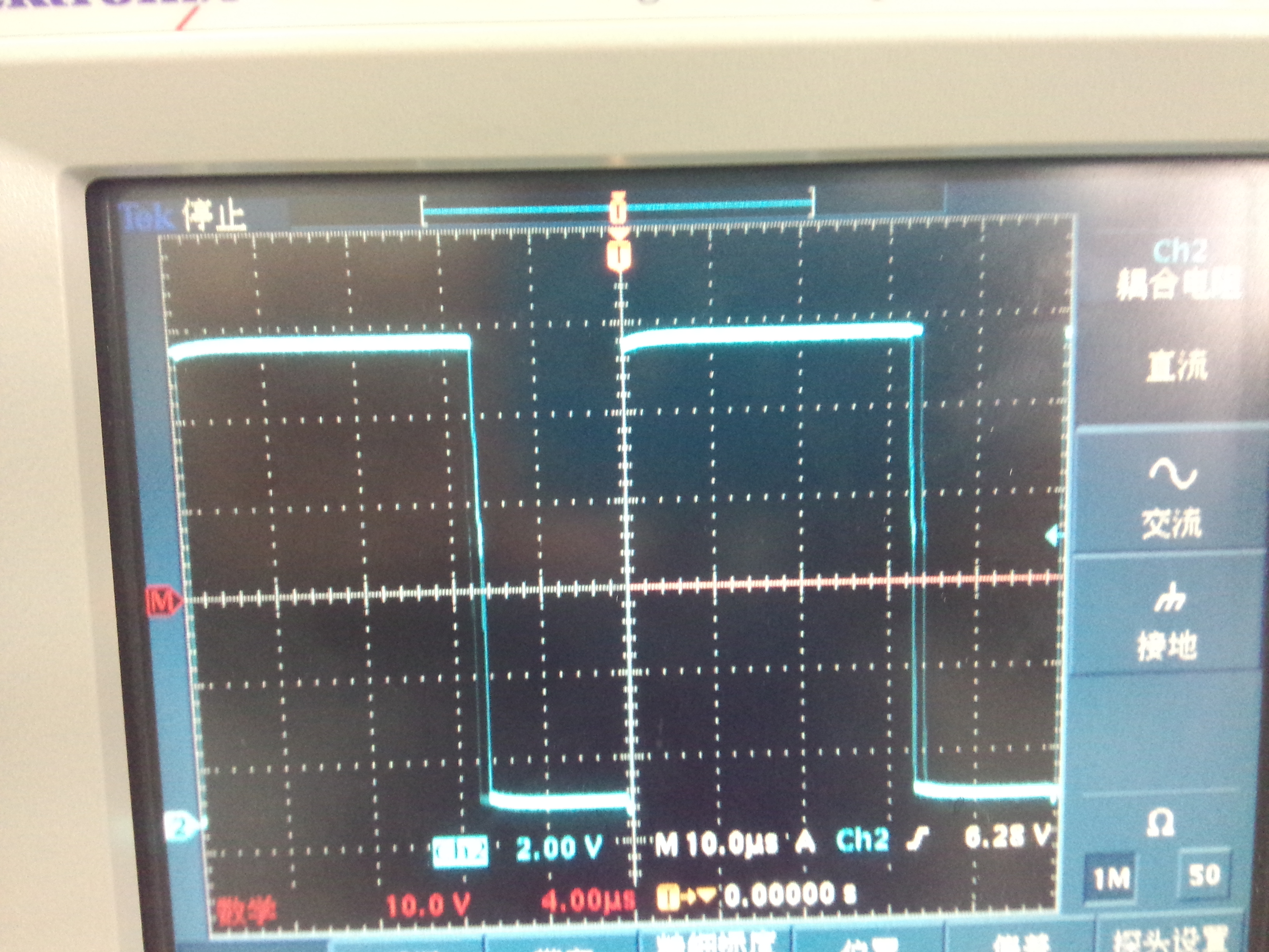

  • 我最初的怀疑和您一样,这几天做了测试。第一:我禁用了限流功能,效果不变。第二:PWM控制Phase时,Enable长有效,Decay模式应该没有起作用,但是我尝试改变Decay的设定,结果依旧。第三,断开负载,直接测试输出,PWM占空比依旧抖动。第四:PWM控制enable,GPIO控制Phase,PWM占空比的稳定性非常好(50kHz)。最后我觉得还是芯片本身的设计造成Phase引脚不适合输出高频信号吧。所以最终换了传统的应用方案。等一个礼拜差不多打样回来,应该问题不大。感谢您的热心帮助!
