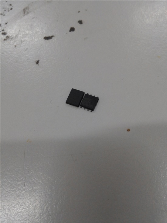

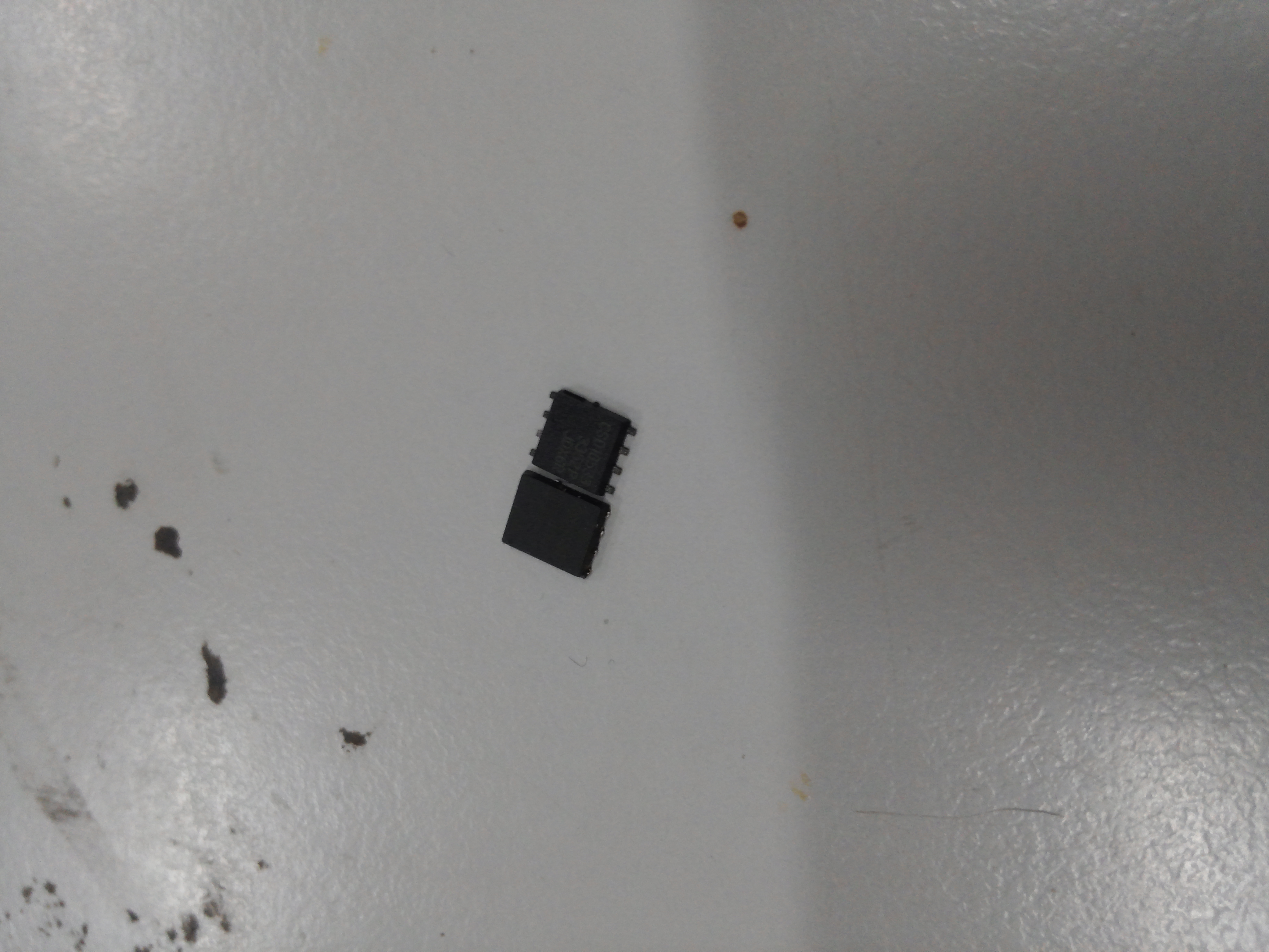

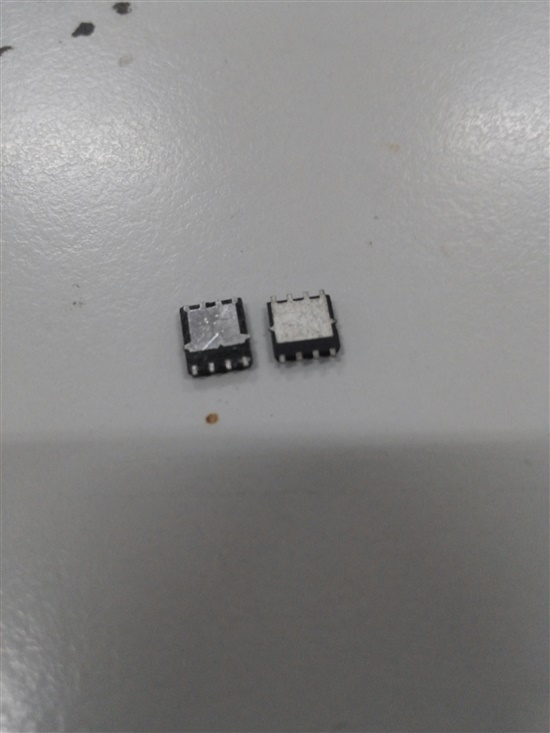

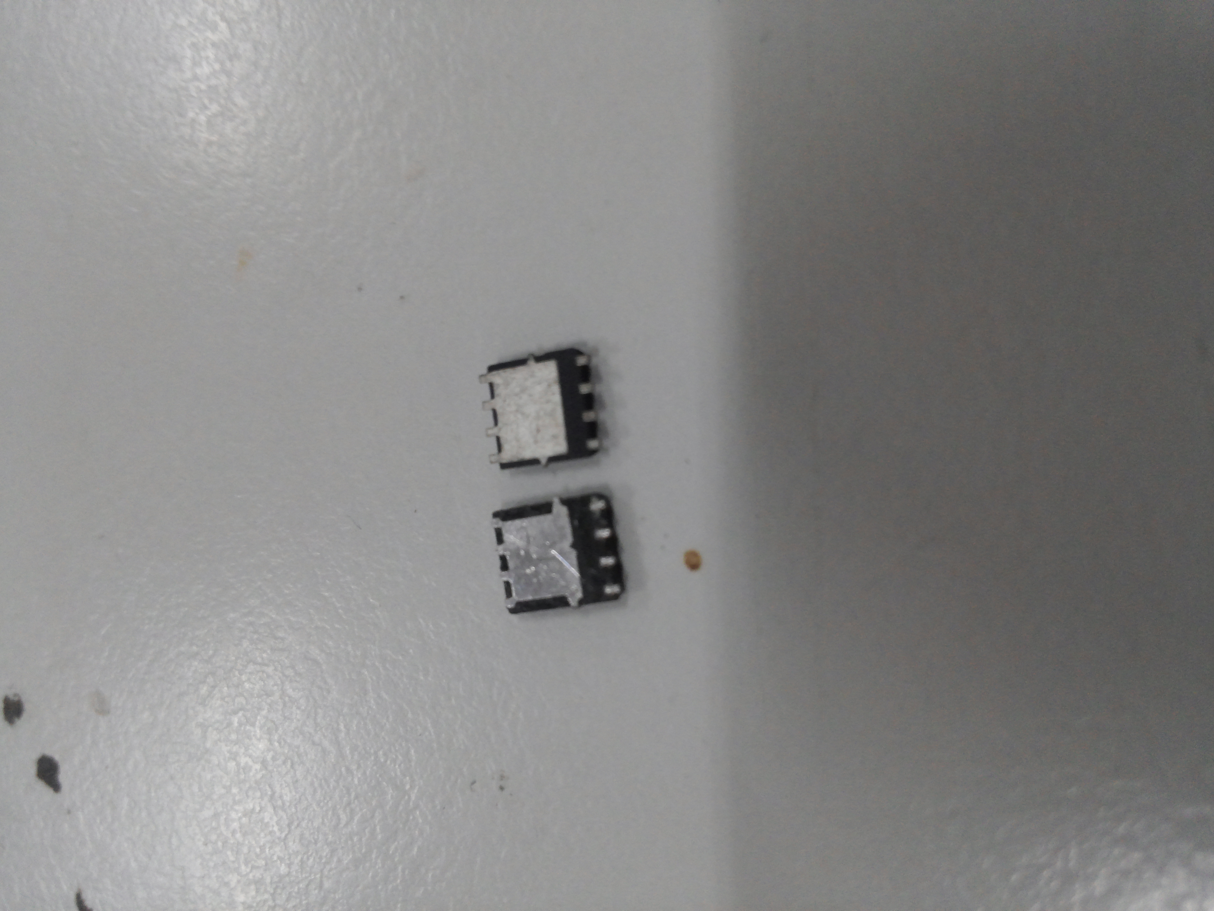

求TI的工程师鉴别我是不是买到仿制的csd18533q5a
Other Parts Discussed in Thread: CSD18533Q5A
  这是我申请的样品和买的片子,下面的是申请的样品,上面是买的。我查了csd18533q5a只有一种封装son5x6,但是那个老板跟我说的是,一种是用于机器贴的,一种是用于手工的,请问右边的是不是假货或者仿制品,TI对这个芯片到底有没有出过上面的这种用于人工焊的?谢谢TI的工程师们了
  • csd18533q5a 指的就是Orderable number 了,已经确定了封装信息,不会出现两个封装。
    你让老板给出那个芯片的完整的Orderable number(pn),如果是一样的话,肯定有问题。
