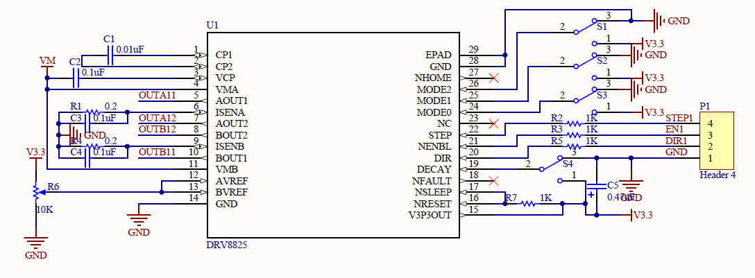

DRV8825 MODE0-MODE2任意引脚设置为高(3.3v)时,VM给电机转动一下。然后无论给任何信号电机均不转。重新VM给电又转一下。
MODE0-MODE2都为低或悬空工作正常。请问是什么原因导致的不能设置细分模式呢?
3.3v为外部供电。
原理图如下:
  • 你好
    原理图有两处问题
    1. 请在VM到GND之间加上0.1uF的陶瓷贴片电容和>100uF的铝电解电容,并且在PCB布线上要紧靠VM引脚安放。尽量为整个DRV8825相关元件保持完整的GND平面。
    2. V3P3OUT的输出不可以用作nSLEEP的输入,因为nSLEEP有内部下拉,并且nSLEEP期间,V3P3OUT是没有输出的。因此会导致上电锁死。
