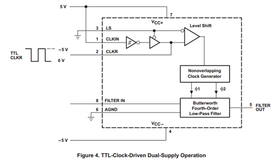

这是TLC04datasheet中第七页的示例电路图,但是我很疑惑为什么是-5V/0V,且-5为高,是画错了?还是本来就是这样?若是正确,为何如此麻烦的要输入一个-5V的电平?
个人觉得也不能算错,数据手册对这个脚的描述是:
CLKR is the clock input for a TTL-compatible clock. For a TTL clock, LS is connected to midsupply and CLKIN can be left open, but it is recommended that it be connected to either VCC+ or VCC–.
所以,在这个图里面,接0~5V的时钟也可以,接-5~0V的时钟也可以,无非就是输出的最终的PWM是否反相的问题。
但个人觉得图6里面-5V~0V的那个时钟的电平标注错了。
