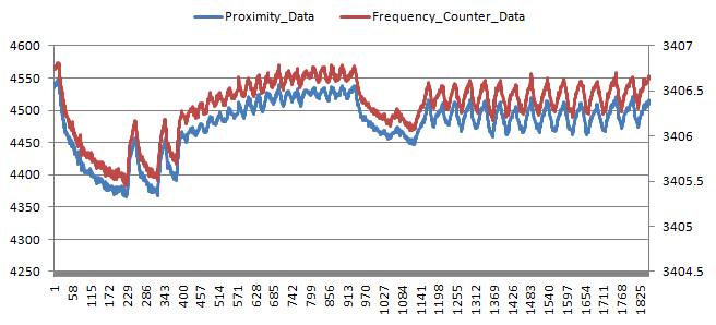

关于LDC1000评估板,想问一下其是否受温度影响?如下图,是在没有任何外围器件测得的Proximity Data和Frequency Counter Data(测量环境开着空调);结果中可以看着Proximity data最小到最大相差差不多200,Frequency Counter Data倒是基本稳定在3406,但是从图中可以很明显地看出其受周围温度(空调)的影响。
因此想问一下,LDC1000测量时是否受温度影响?如果是,有什么方法可以补偿回来?
另外,关于Proximity Data的波动,想问一下LDC1000本身的波动情况有多大?还有这个本身的波动情况是否和Rp_max和Rp_min的配置有关系?
