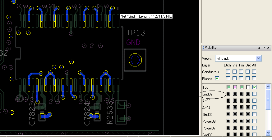

我们这可芯片用在一个网络产品上面 ,用作标准的10/100/1000M-BASE-T的切换,连接方式是 : (MAC+PHY芯片) --- 网络变压器(transformer)---切换开关(TS3L301DGGR)---RJ45     ,我们的板卡做回来测试发现当切换开关打开的时候和PC的网卡只能link上10M ,和标准的1000M-BASET的其他交换机或者测试仪仅仅能link到100M ,如果把TS3L301DGGR去掉,用线直接连接,那和PC就可以link到100M ,和标准的网络测试仪可以LINK到1000M 。
线路图见附件。
