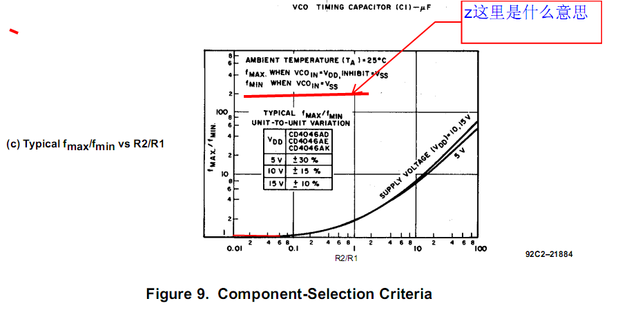

你好,我想用CD4046搭建一个频率跟踪控制电路,要求如下:谐振频率为61kHz,由于负载的变动,有±1kHz的变动,当谐振频率变动时能够实现频率跟踪,使14脚输入的参考信号与4脚输出信号为0'相位差附件中是我自己搭建的电路图,14脚输入一个参考方波信号,4脚信号进入3脚,这两个信号有一定的相位差,请问,cd4046的各外围参数怎么计算,9脚13脚以及5脚之间的电阻电容怎么计算,11,12脚级6,7之间的电容怎么计算
你好!
9、13脚处环路滤波,可用RC或有源滤波做低通。11、12脚电阻,6、7脚电容,手册中Fig4~9给出了对照关系。
图上横线处意思比较明确,指出了VCO的压控范围。即VCO输入为VSS时,VCO输出频率为设置的最小频率fmin。
