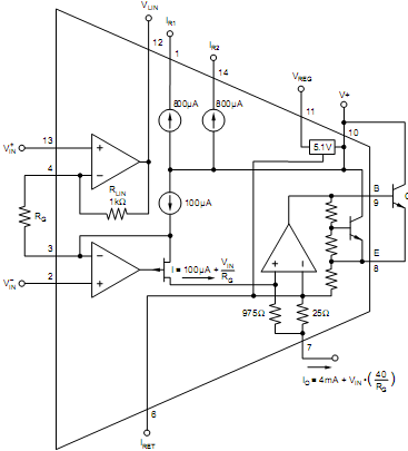

我按照XTR105UA的datasheet上FIGURE 3(datasheet 第10页) 给的应用电路完全一样的设计,测量第11脚VREG的电压不是5.1V,和电源电压一样(我的供电电源电压是24V).请工程师指点一下,这是为什么?谢谢!
亲,你是用万能板搭接的还是做的PCB焊接的?
从手册的 图2, 和 图6 看, 这个 5.1V 是以 Iret 引脚为参考点的. 请留意和确认一下吧
不上电看一下这两个点是否导通?先排除一下焊接和芯片损坏的可能性
看看测量的参考点没有选对,芯片手册资料上给的电压应该是相对于第6脚IRET测量的。。。
你的参考点选择错误了,第6脚是IRET,第7脚是Io,Vreg是11脚。用万用表测量6和11脚之间的电压。
