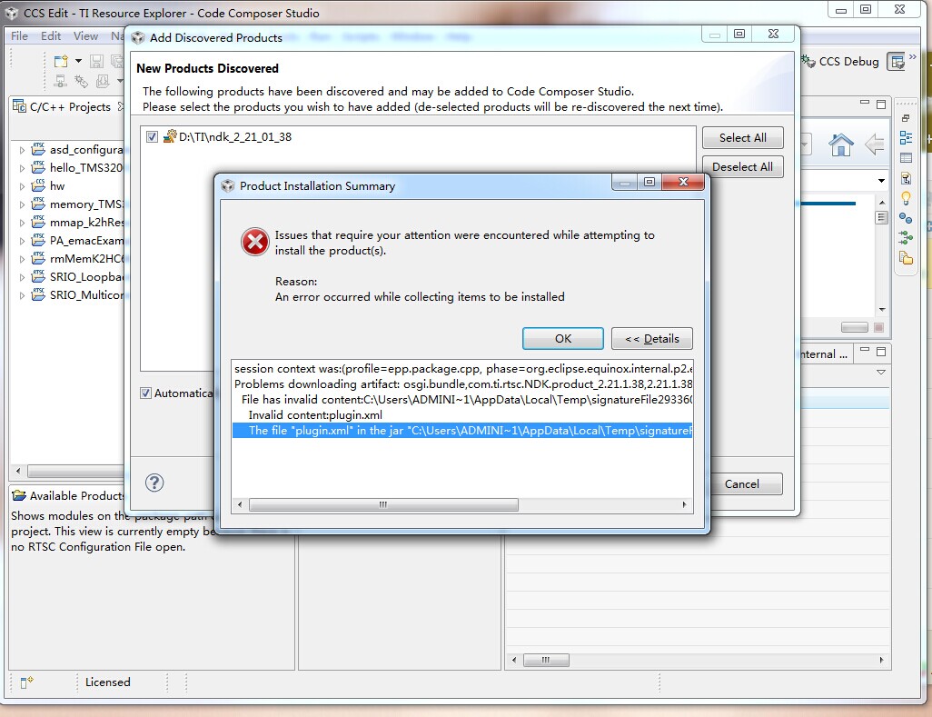

ccs5.5之间安装mcsdk_3_00_04_18_setupwin32完全附加成功之后安装bios_mcsdk_02_01_02_05_setupwin32(均安装在同一个目录下)64位操作系统
有一个ndk附加报错,如图
楼主这个问题建议去DSP或C2000版块去咨询哈。
肯定是系统问题了。一般采取默认路径安装,虽然占C盘,但是不会出问题。。我以前也有过,重装microsoft visual c++ 2005 redistributable后解决。。重装吧。。。
此类问题没遇到过,正常安装不会有问题的呀!
