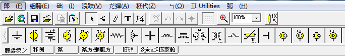

请问怎么解决?
别急,看看你装了啥字库。
请问怎么看?我是新手
重新安装英文版的吧,http://www.ti.com.cn/tool/cn/tina-ti?intc=searchrecs&keyMatch=tina&tisearch=Search-CN
你的操作系统不是繁体的吧?如果是繁体的话,中文简体的软件装上很可能是乱码,只能装英文版本。
我想请问 这个版本和
下边那个是繁体中文版,上边是简体中文版
太感谢了,这就是根本原因。
