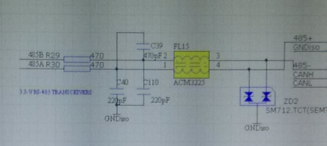

485、CAN通讯中差模电容、共模电容、共模电感选取标准
请教,在485、CAN通讯中差模电容、共模电容、共模电感选取标准是依据什么?
比如,附件中的电阻R29、R30、电容C39、C40、C110、共模电感FL15,他们的选取都依据是什么呢?
谢谢哪位高手帮我解答!
  • 首先是这些参数组合后不能把有效传输信号给截止了;然后电阻要几百欧或者几十欧,电容级别,电感级别就是凭经验加的,好像没有什么公式
  • 电阻,电感,电容的取值都要根据实际的应用去选择,需要看你的噪声干扰频率,一般都比较小。电容通常都是PF极的,比较常见。在能够滤除噪声干扰的前提下,保证通讯质量。
  • 这些阻容的参数偏大了, 特别是这两个电阻, 导致驱动总线的能力不足!
    这些参数与工作条件有关, 一方面提供滤波抗干扰的能力, 也限制冲击尖峰电压的影响. 是个兼顾和权衡的参数.
    估计这参数的通信频率应该比较低,
