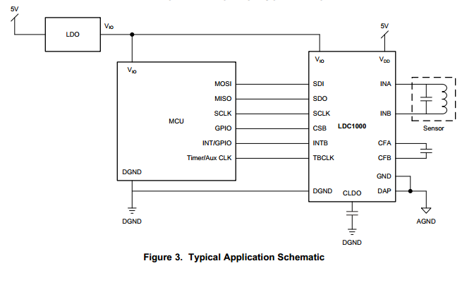

你好,我用的是stm32的微处理器,通过硬件spi与ldc1000进行通信,ldc1000的计数时钟是同过50%pwm给点(我也不知道对不对),频率6M,在通信的过程中,有时候能返回数据,有时候能返回,有时候就不能,不知道什么原因···
望尽快回复···
Dear Xin Yi,
您可以先確認coil有沒有在LDC1000共振範圍(符合fres = 5kHz to 5MHz, and Rp = 800-ohm to 4k-ohm內, 再確認digital SPI wavefroms是否正常program LDC1000.
Thank you.

你好,
TBCLK用6MHz,50%占空比的PWM给是没问题的。
请问现在能通信了吗?你SPI通信频率大概是多高?你说的有时候有数据返回,有时候没有,是在都取哪些一般的寄存器?还是在读取转换结果呢?
另外,请问你是计划用来做什么应用呢?
您好,我现在也遇到这个问题。读出来的LDC1000的ID号始终是0xff。我用的是AY-LDC1000模块。
