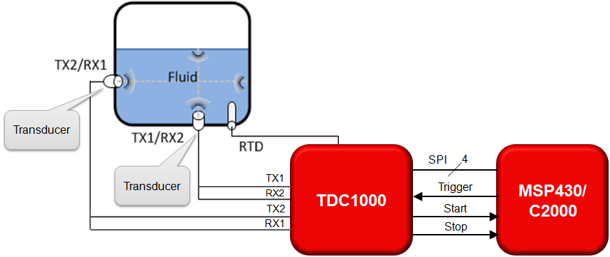

我们公司是属于医疗仪器行业,需要使用探针对样本液面进行探测。电容值很小,pf级别。变化也较小。请问TI是否有相应的解决方案可以提供?
亲;是啥类型的液体?是否导电?介电常熟大体多少?
是一些生物试剂
是要探测液面的深度,还是其他什么的?
请参考我们的TDC1000+TDC7200超声测液面。实测精度可以小于1mm. 原理框图如下:
