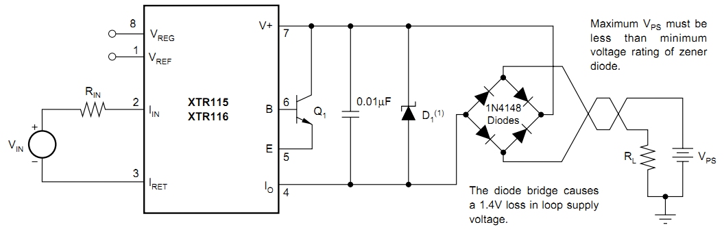

我们现在使用的TI的XTR115做的4-20mA电流环输出,实际电路图见附件
采用了XTR115PDF中的推荐电路,D1使用了SMBJ36A的TVS管,Q1使用9013,但是在现场应用中,发现XTR115损坏了,但是D1仍然正常,Q1也未损坏,不知道是什么原因导致XTR115损坏,坏了的XTR115用万用表量其3,4pin脚时,坏的2个XTR115阻值为4.7Ω和11.4Ω,好的XTR115阻值为28Ω。而XTR115损坏现场的干扰主要为25us左右的90V的电压
  麻烦帮忙分析下,看主要是什么原因导致XTR115损坏,并且有没有什么比较好的保护方法。谢谢!
  • 从XTR115的内部架构可以看出,pin3,4之间有一个25ohm的电阻,所以正常的话3,4引脚间的阻值应该为25ohm左右。 最好再检查下电路,Vloop,Rload分别为多大?另外,Vreg和Vref的电压正常吗?因为XTR115是一个2线制的4~20mA发送器,注意别搭建成3线制的,从而导致器件损坏。
