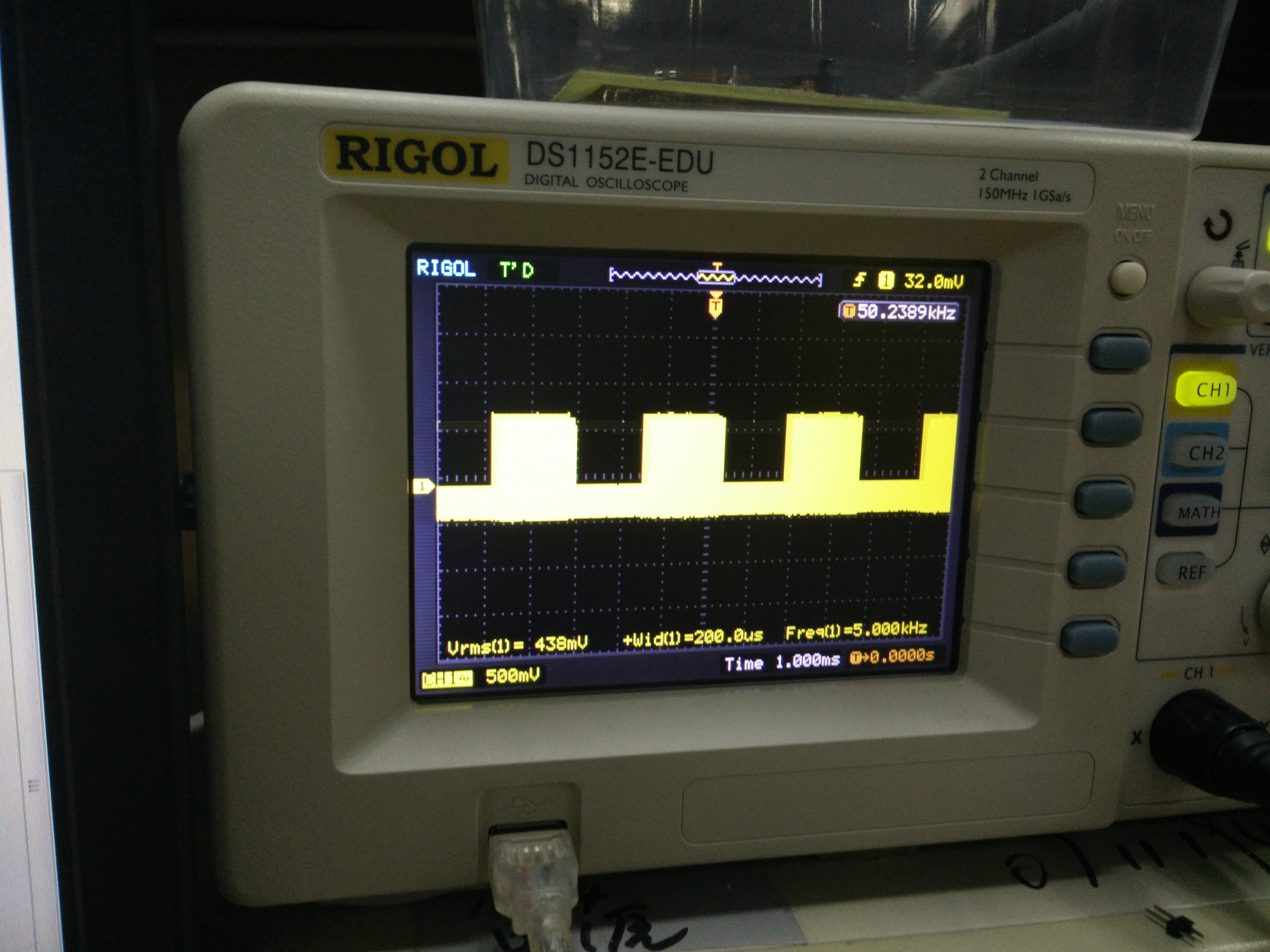

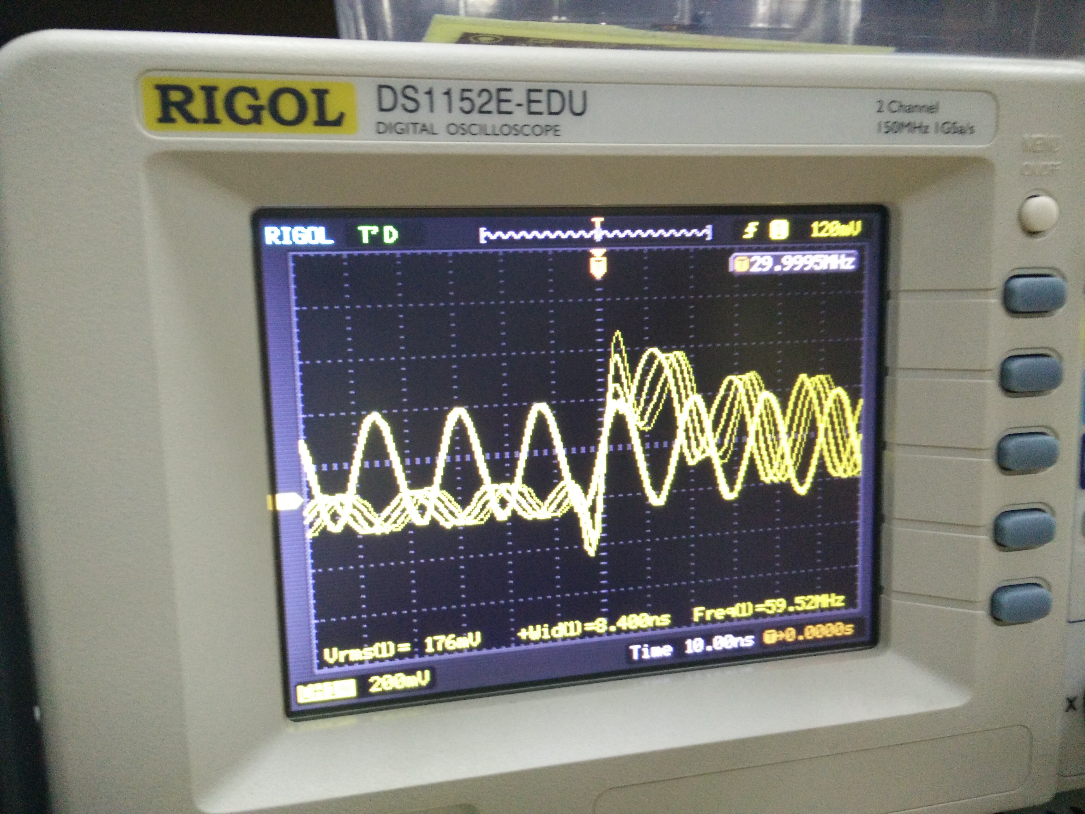

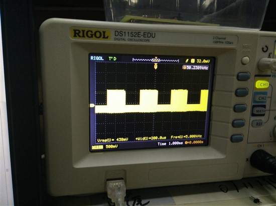

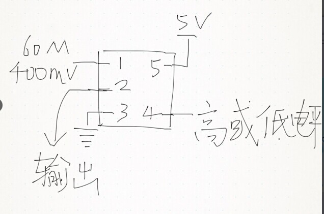

我想要利用TS5A3166模拟开关,让一个60M左右频率,400mv左右大小的正弦信号,通过控制口控制,让这个信号通过或者不通过,可以吗?
按照下图试验过,结果信号频率较低时,开关开的时候可以通过,开关关的时候输出端信号幅度很小,频率与输入信号一样(这样算断开吗?),但是频率一到几十兆,不论开关通断,信号都传输过去了,只是开关开的时候波形会正常,关的时候波形失真,所以想问这个开关能不能用来控制高频信号的通断?如果不行的话,有什么推荐的型号,我想用来做FSK。

TS5A3166的带宽能达到200MHz,60Mhz应该没有问题,控制引脚4的高低电平没问题吧?5V供电时,Vih(min)=2.4V,Vil(max)=0.8V。
是不是器件本身的问题,有没有尝试换新的试试,或者直接将输入端接电源,看输入输出的情况呢。
有专门的RF switch,可以看下,RFMD呀,安华高呀什么的有这一类器件,砷化镓做的,可以通断上GHz的信号。
