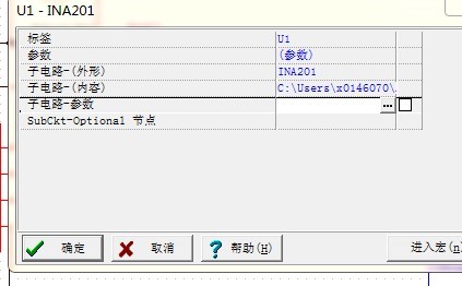

不知道如何在tina-ti软件中找到或者添加ti的芯片。比如我现在在软件里没有找到ina201.谢谢前辈们的指导。
我看了下,如果你想归类的话,可以在你当时安装TINA的目录中找到,比如我装在了C盘,目录就是:
C:\Program Files (x86)\DesignSoft\Tina 9 - TI\EXAMPLES
这里面把TI提供的TINA模型都给归好类了,比如: Current Measurement,Power Amps,Single Supply等等很多很多
在INA201的三个模型中,第一个为INA201的Spice 模型,第二个是INA201的TINA模型,后缀为TSC文件,如果你已经安装了TINA,那么可以直接打开进行仿真即可,第三个是TINA Spice模型,有些运放产品,并没有给出直接的TINA模型,而是给出了Spice模型,那么可以将Spice模型导入TINA中,进行仿真。
像你提到的三个文件,其中TINA Spice模型解压缩之后是
,其中可以将.lib文件导入TINA软件中,最终形成.TSM的文件,直接插入到TINA中即可。这篇文档介绍了怎样将SPICE NetList 导入到 TINA-TI中,其中Spice netlist指的就是.lib文件。.tld基本上用不到,属于index file。
