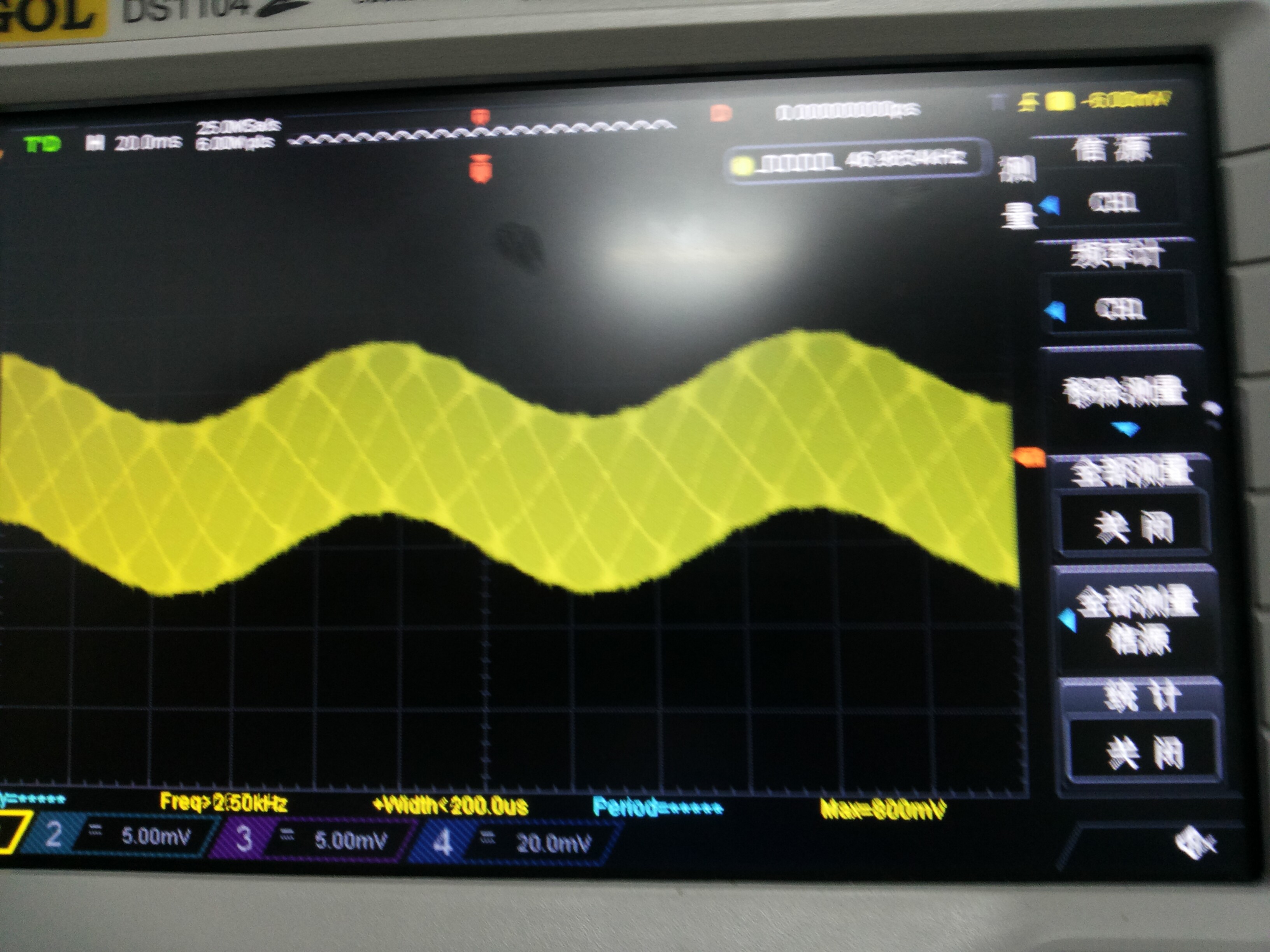

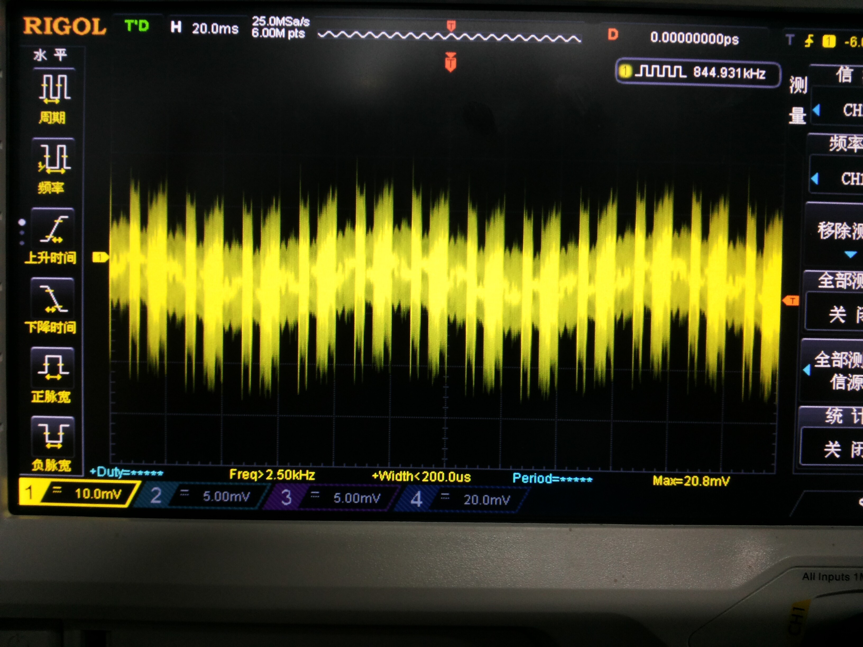

请问信号经加法器后,经过两个电阻串联分压出现了噪音,该如何消除呢?
未经衰减网络的信号。
经过两个电阻串联分压后的信号。
电阻选用的是五色环电阻。
请TI的专家们能帮我解决一下这个问题。谢谢。
亲;查一下加法器输出的波型是否也是这样,电阻串旁边有些啥元件?
你好XP,加法器输出的就是第一个图,电阻旁边有芯片和电源滤波电容,
亲;是运算放大器自激了。从波形看;鉴于亲的运算放大器工作频率不是很高,建议在放大器的负输入端和输出接一5~30pF电容。
这个输出这么有周期性 应该是OP振荡了 能否告知OP型号 看一下如何最合理补偿
仔细看了一下示波器打到10mv档 如果用高阻探头基本已经无法测量 采样噪声比较大 另外如果你分压电阻选的偏大 也足以产生毫伏级的噪声
