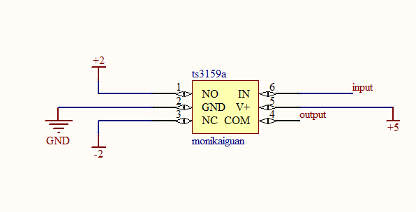

TS5A3159怎么失真那么严重呢?为什么TS5A3159得到的结果 不理想呢?求解答 谢谢。电路接法如下图 其中输入为方波 输出应该是+2V -2V的方波 可结果失真太严重,这是什么原因呢?

输入是+-2V的正弦波?NC是not connected的意思,可直接悬空即可。
我是说得出的波形失真严重,NC根据datasheet上的说明,NC不是不接的意思。输入是方波不是正弦波。
哦不好意思,这款产品是个SPDT的开关。理解错了。

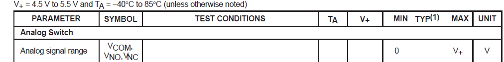

另外NC或者NO的电压不能为负压呢,电压范围为0~V+,建议改成正压试试。
没事的。谢谢您的回答!NC/NO不能为负,假如我想得到+2V -2V的方波 通过模拟开关 我该选什么类型?我看TS5A3159也没有声明NC/NO不能为负的电压啊。
首先谢谢您的回答!NC NO不能接负电压?可是现在我用到负电压 该怎样做呢?
恩是的呢,NC或者NO不能接负压,如果您要导通有负压的信号,Ti的模拟信号开关做不到呢。
谢谢您的回答!真心的感谢,你说过之后我就进行了测试,结果还真是那样。以前我们采用正负双电压,结果很不理想。当换成正压或者是0的时候,我们得到了满意的结果,谢谢!由于自己有些忙所以到现在才回复您,非常抱歉!对您的回答,表示由衷的感谢!谢谢!
