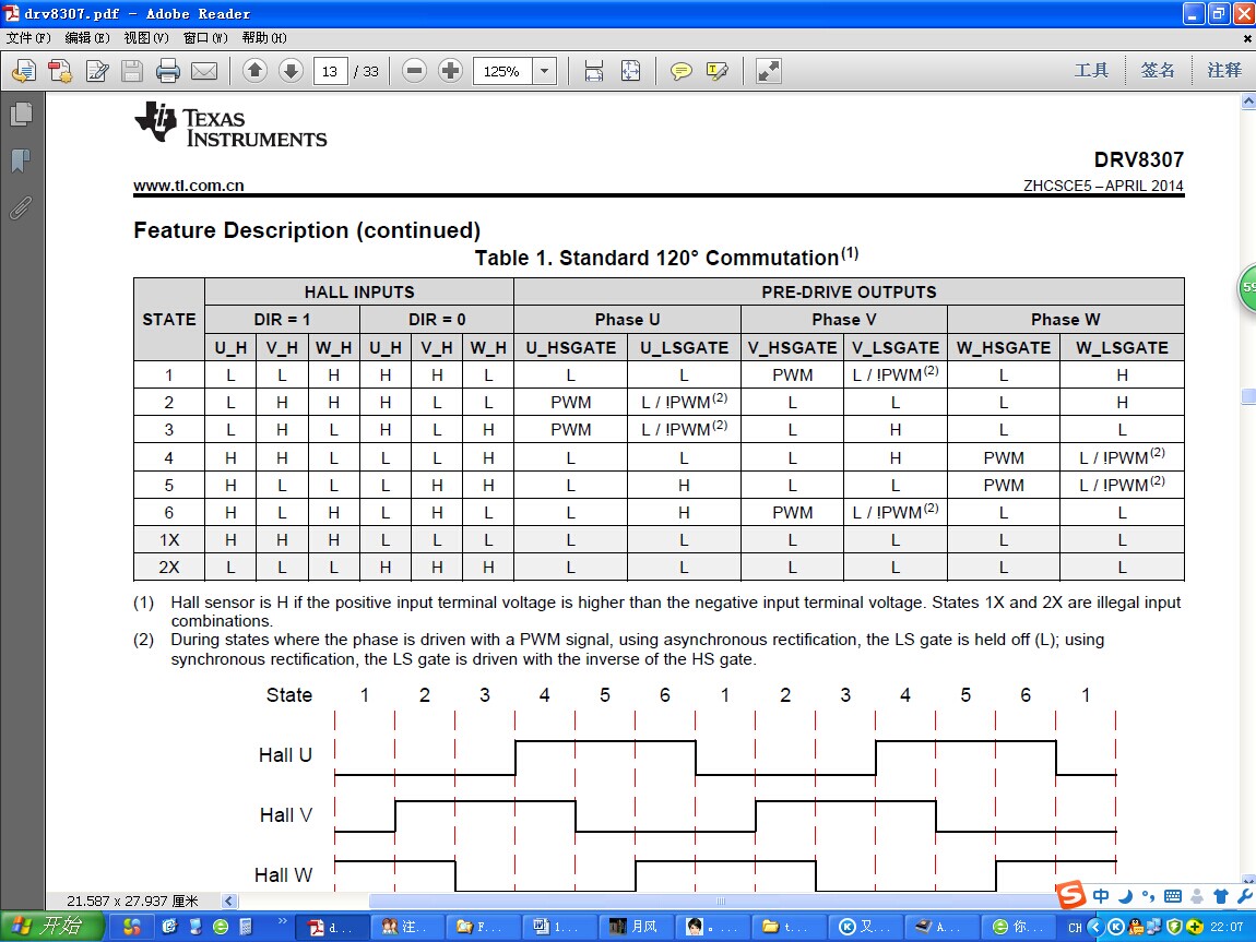

你们用过TI的无刷直流电机的驱动芯片 8307 为什么当U的上管在pwm斩波时,下管也在反相PWM斩波啊???????这样不是会有上下直通的危险吗
亲;这是标准的双极互补调制模式。由于同步反向驱动,下管的损耗要低很多。
亲;至于直通问题,去除PCB设计,负载等影响;确切的说;只有上下驱动重叠时才会直通。反之,即便下管始终关闭,不利的设计仍会使桥直通。准确的说,是否直通与调制模式无关。
能不能具体一点 本人小白
这是 datasheet上面的
上下管驱动信号除了反向以外,还有死区时间保护的,设计合理是不会出现上下直通情况的。
亲;这里的管子序号是这样排的:
UH:1 VH:2 WH:3
UL: 4 VL:5 WL:6
建议再核查一下
