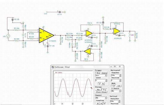

这两天在用TINA-TI做一个心电采集模拟前端电路的仿真,发现了一些问题,想请教一下TI的工程师。

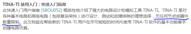

1、IC数量、节点数量问题
http://www.ti.com.cn/analog/cn/docs/enggresdetail.tsp?familyId=57&genContentId=1031
在这个页面上,显示的是TINA-TI最多支持2IC,20节点。
http://www.ti.com.cn/tool/cn/tina-ti
而在这个页面,则显示TINA-TI无任何IC数量和节点数量的限制。
两者存在明显的冲突,那么我想请问TINA-TI是否存在仿真IC数量和节点数量的限制??如果有限制,那么限制的数量是多大??

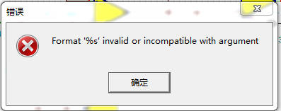

2、仿真过程中经常出现的一个错误。
在近期的仿真过程中,还经常出现一个错误,错误信息如下图所示。
我也尝试这解决这个问题,有时候在放大器输出端接个负载电阻就解决,有时候改动一下电路中的元件参数也能解决,但是都不得其法,完全靠感觉和猜测,浪费了好多时间。所以想请问TI工程师出现这个错误的原因是什么?是否有具体的解决办法??
附件为仿真出现上述问题的一个仿真案例。
希望能够得到工程师们的解答。
The first stage without RL drive.TSC
