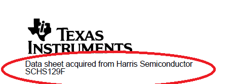

不客气,其实在CDxx系列的datasheet里也都有指出,如图:
