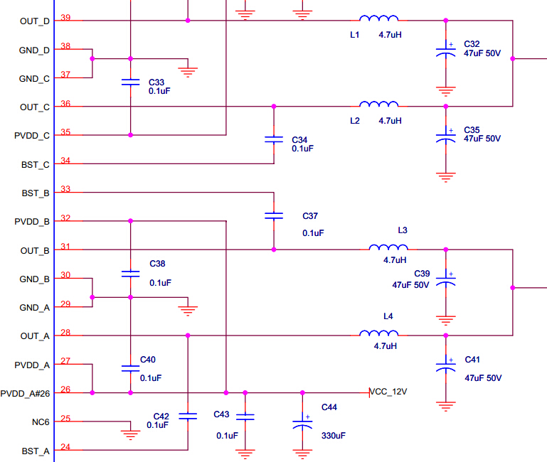

为了增大输出驱动能力是否可以把4路输出并成一路,滤波电感选一个大电感,滤波电容选一个大电容。

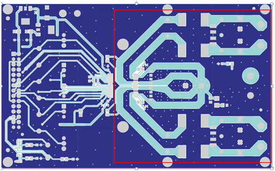

这个8412的开发板PCB 布局,逻辑12V地和驱动PVDD的地之间需不需要隔离处理。逻辑地为数字地,驱动PVDD的地为大电流
DRV8412 有并联模式,两个H桥重叠并联,但不支持4个半桥并联。
EVM的设计采用了统一地,但逻辑和功率电流的回流路径是分开的,这样的布局布线比分割地更好。因为地分割如果没分好带来的问题更大,也不利于保持大面积的地平面作为散热平面。

3. 统一地布线中,回流路径低频走最小阻抗通道,高频走最小感抗通道,一般是沿紧贴电流流入的路径的地平面回来,看是看不到的。关键是器件布局中要保证逻辑部分和功率部分彻底分开。这样电流的回流就不会串到一起。关于统一地的使用网上有很多的参考资料可以找到。EVM中功率部分全在右侧,逻辑部分全在左侧。

请注意芯片并联时,只可以AB并联,CD并联。同时选择相应的模式。主要是保证并联后各逻辑和保护电路正常工作。手册上有这样并联的范例。

8412布局
8412EVM布局图
EVM8412采用了统一地保证了参考地的完整性,在布局方面为了减小干扰,功率回路在右侧,逻辑回路在左侧,确保了逻辑回路和功率回路的分开。这样的布局比分割地的好处有:
1. 统一地保证了参考面的完整性
2. 地如果没有分割好,可能会带来很大的干扰(信号在分割处会有反射)
3. 大面积统一地和DRV8412底部焊盘焊在一起后增大了散热面积,有利于8412的散热
通过布局可以将电流回路分开是因为,电流回路走最小阻抗的原理,这样我们就可以通过布局控制电流回路。统一地布线中,回流路径低频走最小阻抗通道,高频走最小感抗通道,一般是沿紧贴电流流入的路径的地平面回来,看是看不到的。关键是器件布局中要保证逻辑部分和功率部分彻底分开。这样电流的回流就不会串到一起。

8412工作模式问题
除了手册给的几种模式。尝试过
1.配置成4半桥工作模式。每个半桥经过电感,并联电容后两半桥并联,之后右端接负载,负载直接接地。并行半桥没有经过另一半半桥形成回流,这种模式能使用,但是没考虑效率和对芯片影响的问题。
2.配置成4半桥工作模式。每个半桥经过电感,并联电容后4半桥并联,测试过能使用。咨询TI工程师后,不建议4半桥并联使用。
3.现在想尝试。既然不建议4半桥并联,计划OUT_A和OUT_B并联之后串联电感,并联电容,之后接负载,再接地。
