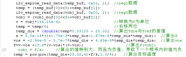

在校准公式中,算出f(vobj)为负值,S为正值,但f(vobj)/s的值为负,且值比较大,导致TDIE^4-f(vobj)/s的值为负,不能开根号。请问是什么原因呢?计算过程看附件代码。
你好
公式计算中,温度值都是用开式温度来计算的,单位是K,不是C。
请检查是否是这个原因
