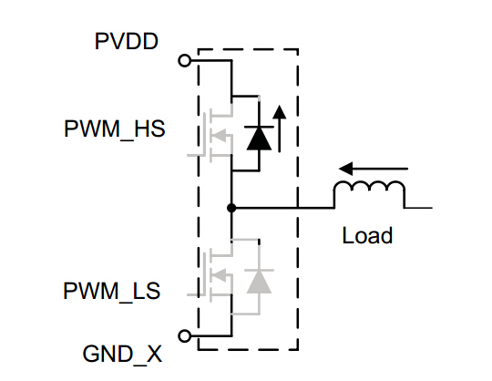

DRV8412输出部分都没有加续流二极管 是否因为如下原因
1.buck电路有同步和非同步两种。同步的是除了高侧的MOSFET之外,低侧也使用MOSFET去做续流,而非同步的buck,就是把低侧的MOSFET改成二极管。8412采用同步整流
2.DRV8412每个输出MOSFET,都集成了续流二极管
亲;每个MOSFET体内已经集成了二极管。
