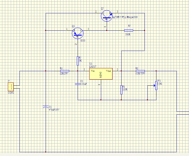

这个恒流输出可以吗。输出5A的电流,怎么调试?

亲;这个电路不行。317需要输出端接电容,电路本身设计的也有问题。

怎么修改比较合适
