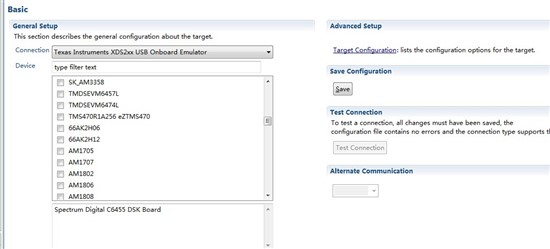

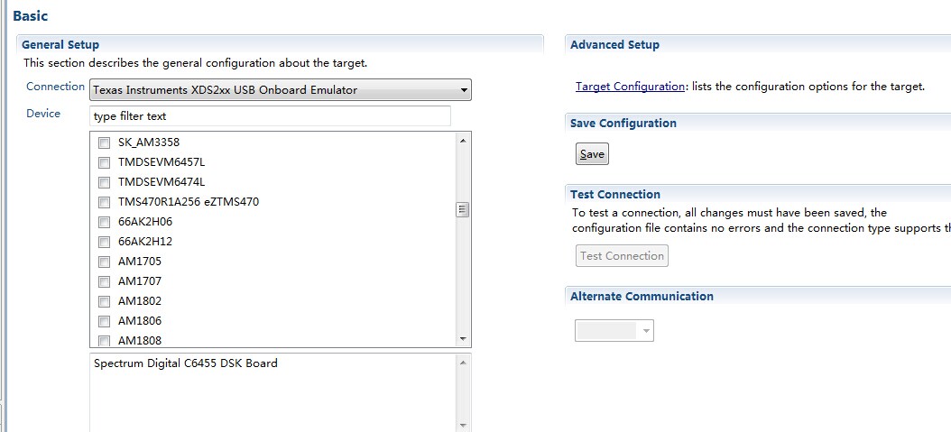

这里面只有H06和H12的····请问怎么才能添加H14的选项·········急
环境是:win7+CCS5.5
我觉得用66ak2h12的配置就OK了,66ak2h14只是比66ak2h12多了Ethernet (10-GbE) Switch Subsystem,其他的都一样
