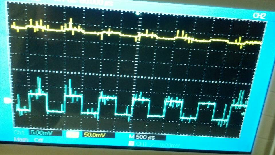

LMF100的问题,我发现信号通过LMF100滤波后被叠加上了LMF100时钟频率的方波在上面,幅度正负3mV左右,正常吗?
我用LMF100按照数据手册上弄了4阶个低通滤波器,我发现信号通过LMF100滤波后被叠加上了LMF100时钟频率的方波在上面,幅度正负3mV左右,正常吗?
如果我改变LMF100的时钟频率,叠加的方波频率也跟着改变。附件上黄色的表示LMF100出来的信号(为了排除故障,我的信号输入是200mV直流电压),从上面可以看到叠加上了方波。蓝色表笔我是用交流测试看到的,这个看起来就更清楚了。有知道原因的吗
  • 亲,从波形看,很可能地线有区段共用了。建议查一下地线LAYOUT。
  • 我数字地和模拟地是没有分开的,看LMF100的数据手册上也没有要求分开,而且推荐的电路上也是共用地的。我用MF10试了下,感觉效果要比LMF100好。那个叠加的方波频率一样不过幅度小了很多只有正负0.5mV左右。按理说LMF100的效果更好才多啊?难道我买到假货了?

    关于模拟、数字地分开问题,这两个地最终是汇合的,但是;必须单点连接,所以;原理图比较难标注。
