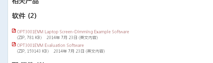

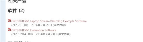

这款器件是新品,并且还处于preview状态,所以看了下还未提供代码。目前可以参考的资料都在它的产品主页上:
你直接在EVM产品主页上点击“OPT3001EVM Evaluation Software ”,点进去之后需要填写相关信息(比如姓名,邮箱,公司名称,用此软件用在哪些终端产品上),然后提交进行申请就行。

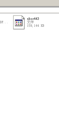

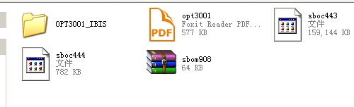

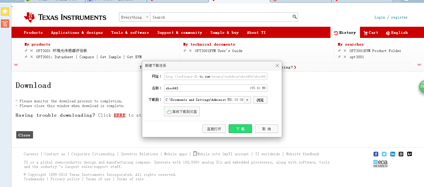

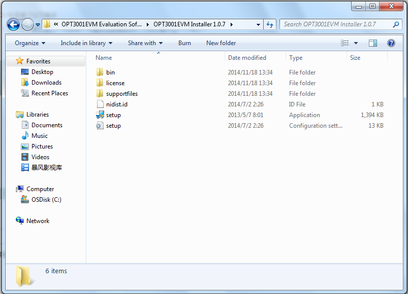

en !是的!我上个回复中就说了!我已经下载下来了!可是那个不是什么安装软件!(可以看下上一个帖子)
哦!亲爱的!我这里下载下来不是你这个东西,相信你也看到了!我也是没有办法啊!是不是我电脑上没有安装什么东西啊!可否把这个软件发我邮箱吧!THYOU!
hyy474647648@163.com

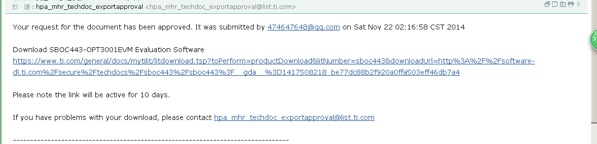

我刚试过了,155M,超过了邮箱发的最大容量,发不出去呢,所以你再试着下载一次,感觉你下载的不对,怎么还有IBIS模型呢。
压缩包名字是正确的,为sboc443,你是不是电脑上没装压缩软件啊。
可能是电脑中病毒了!不知道怎么回事!就是下载这个东西明明下载下来的大小什么都一样!就是不行!不过现在已经要到了这个压缩包!感谢!!
