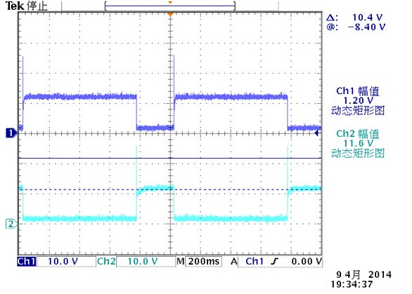

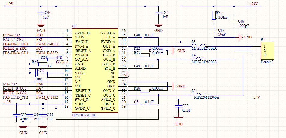

DRV8332输出问题 首先是24V立马跳变到了12V
图是用的论坛上另外一位的,我用示波器看到的也是一样的,检查了输入,全部都OK,无刷电机刚开始第一次转动之后,波形就变成了现在的这个样子。
