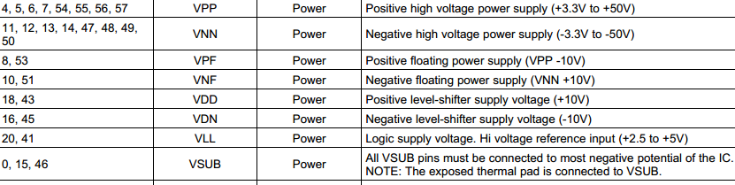

LM96530和LM96550的多路地应该怎么接啊
这两个手册里面没有典型电路,不知道怎么接
  • 这器件中有个高压信号参考地HVGND,确实很少见,对于HVGND和AGND电路连接应该没问题,都接GND,需要注意PCB layout,应该是高压信号参考HVGND,普通的信号参考AGND,就和模拟和数字地一样,最后通过磁珠接在一起实现单点接地。

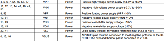

  • LM96550是一个脉冲发生器,手册管脚定义里面POWER部分需要用到好多种电源
    我们需要高压发射50V,这样总电源设计起来非常复杂,±50V、±40V、±10V和工作电压,TI有没有专门对应的电源方案啊?
