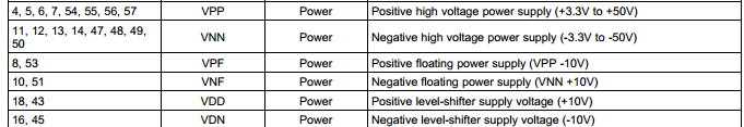

目前调试用到了一个脉冲发生器,,其中VPP和VNN需要+50V和-50V,系统的供电是12V,请问有没有电源IC可以满足这个需求啊?脉冲发生器的输出是±50V,2A。

请问你的脉冲频率是多少?如果边沿比较陡峭,建议分成两级,一级做电源,一级做脉冲。
建议做两路电源分别产生±50V
我现在是这么处理的 用两级LM2588-ADJ产生50V,然后用LM5574负压电路产生-50V
