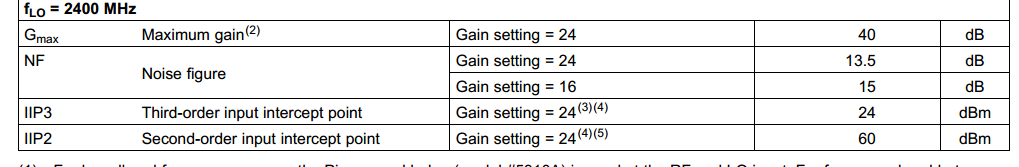

TRF371125的最终输出增益是多少?只有24db吗?Gmax写的是40db以上,但是实际测量确实只有20多db,请问是哪个地方没设置正确吗?
  • 亲;39、40、41脚是增益是设置脚。不知亲是如何设置的?另外;不知亲是如何测量增益的;频率是多少?

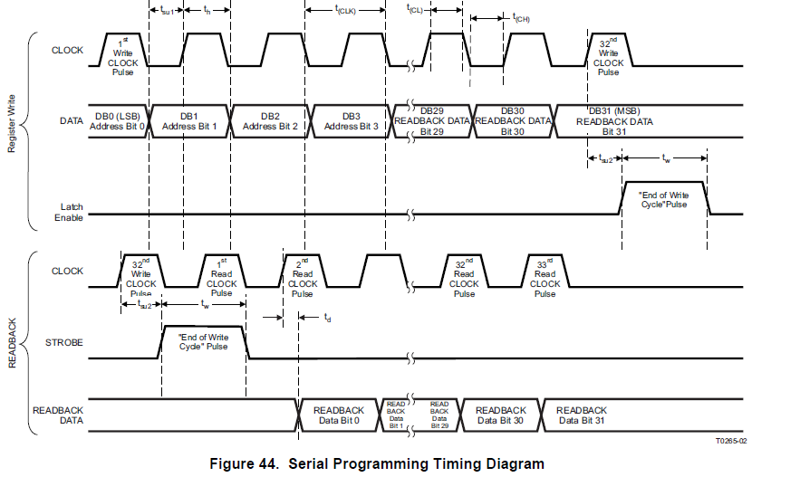

  • 额,这个问题先放一下,我在问您一下,当我给寄存器1发送32个bit后,再发送33个时钟,在READBACK引脚上可以看到相同的送入的数据吗?我按时序图做完后,并没有在READBACK引脚上看到信号
  • 是的,readback应该回读出寄存器的数据的。你可以用示波器接到readback引脚上,看下时序。可参考下图:

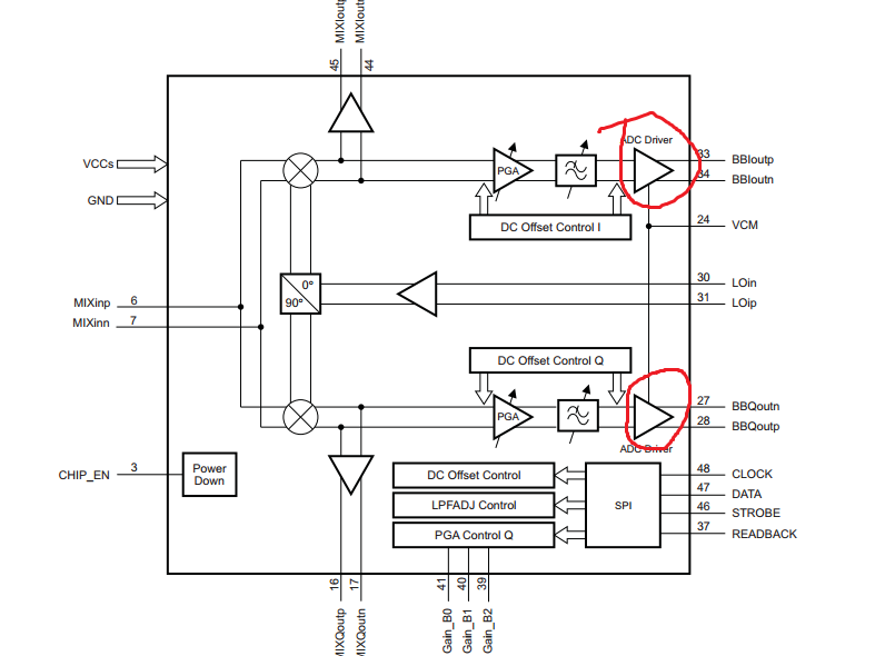

  • 您好,现在我的TRF371125已经可以看到回读的信息了,而且混频后的频率也是对的,但是我发现混频出来的信号幅度有点小。我的实验现象是这样的:LO经过balance以后的LOin和LOip信号幅度为0dbm,频率为2449M,MIXin经过balance以后MIXinp和MIXinn的信号幅度为-38dbm,频率为2450M,我在BBloutp、BBloutn、BBQoutp、BBQoutn引脚未加程序时测量到的信号幅度为-29dbm,频率为1M,当加载程序后(程序中的增益设置为24),四个输出引脚测量到信号的幅度为-20dbm,频率为1M。大概的增益为-20dbm-(-38dbm)=18dbm,出去可能测量上的误差,姑且认为增益为24dbm,那么问题来了:ADC Driver貌似没起作用,如上图:
    我看到手册上的Gmax可以到40db,如右图:
    请问我有地方需要设置吗?那三个快速增益引脚应该只有衰减的功能。我的Vcm引脚接了两个电阻,电压为1.5V
  • 第一这里面的增益是电压增益,和功率增益有一个换算关系
    第二,你可以试着加大输入信号的功率,看看输出信号最大能有多少,是不是能到手册写的。
