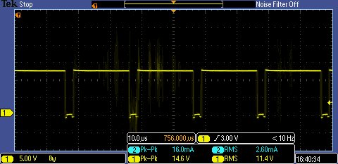

目前用DRV8814驱动一个步进马达,8814会频繁的进入OCP状态,测试电流也才1A左右,请教下是什么原因呢?多谢!
  • 请示波器测试一下进入OCP状态VM引脚电压有没有突然下降

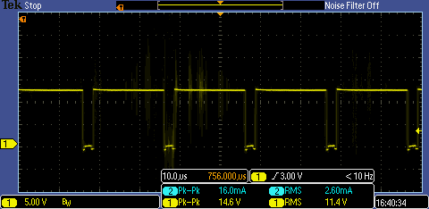

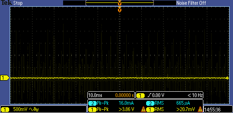

  • 因为我是用的外部可调直流电源供电的,没有测试过VM引脚的电压降,但是测试了VM引脚的纹波会很大,还有8814输出的驱动信号Noise很大,我把测试图片附上。
  • Hi Carter, 谢谢!因为我用的是外部的直流电源供应器供电,所以当时也没有去测VM的电压降,但是我有测了VM的纹波,纹波很大;也测了8814输出的驱动引脚,发现波形上有很大的noise, 我附上图片您参考下。谢谢!

    另外,我们现在是有的马达不会进入OCP,有的马达就会频繁进入OCP,比例大概是20-30%, 会进入OCP的马达工作时测试VM纹波很大,输出的驱动波形noise很大,如上面图片;不会进入的马达工作时测VM处纹波为920mv,并且输出的驱动波形也不会有什么noise. 不知道会不是马达造成的,但是马达供应商说他们的马达没问题,说是我们驱动板的问题,所以现在很被动,请问您针对这个有什么见解?谢谢!!

    1,有的马达会进入OCP状态,而有的又不会进入OCP状态,比例在20-30%。会进入OCP的马达工作时VM纹波很大,示波器测试输出驱动波形noise很大,如前面的图片;而不会进入OCP的马达工作时,VM纹波在900mv左右,示波器测试输出驱动波形也不会有什么noise, 不知道会不会是马达的问题,但是马达供应商说他们的马达没问题,说是我们驱动板的问题,所以现在很被动,请问针对这个现象,您有什么见解吗?谢谢!
