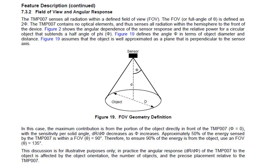

请问TMP001 红外热电堆传感器能分辨出人和周围物体的温度?
有效距离为多远?
使用中会受环境的影响吗?
目的:利用此传感器在房间或户外找到人,假设前提:只有一个人的情况下
第一次接触这个sensor,还望多多指点
请确认下型号哦,TI没有TMP001这款器件呢,红外热电堆传感器只有TMP006和TMP007两款呢。
TMP006和TMP007吸收红外线能量大小是根据物体本身的红外线放射指数有关的,一般来说放射指数需要大于0.75才能测得到物体的温度。
像你说的在“一堆xxx”中能分辨出人的温度,我觉得不太可能吧。这一堆xxx的物体自身都会放射红外线。
