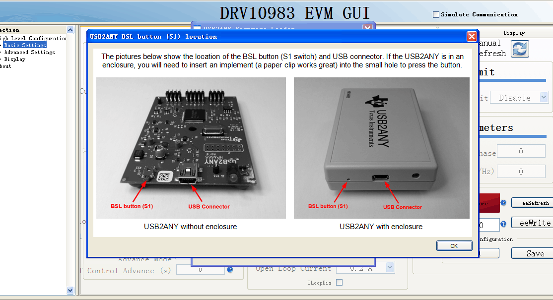

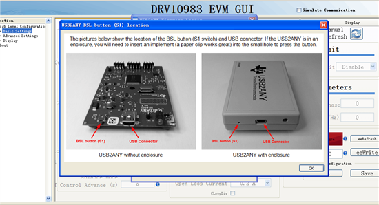

按下S1进入BIOS?还是什么意思。

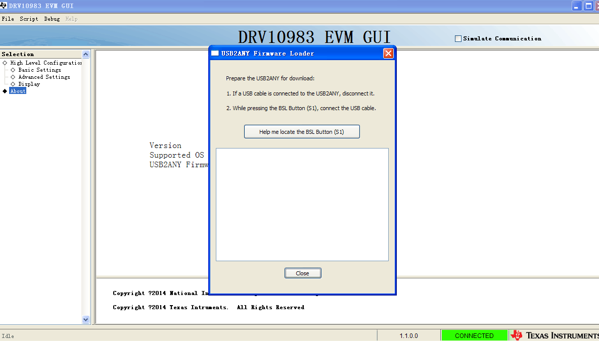

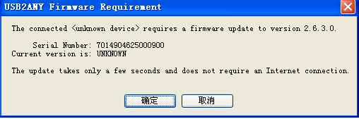

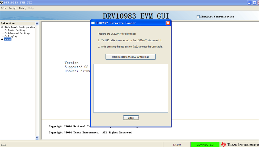

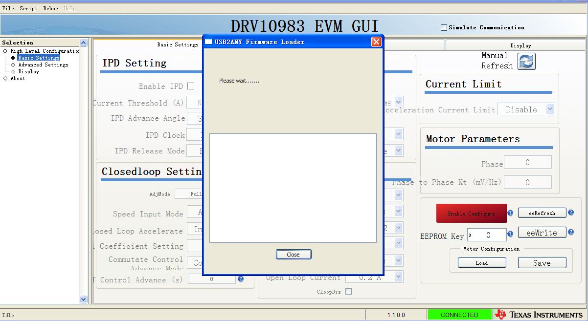

这个是提示你要升级USB2ANy那个工具里面的固件, 先拔掉USB2ANy与电脑连接的USB线, 用一个尖角的工具按住S1那个按键, 按住的同时把UNS2ANY通过USB线连到电脑上,它就会自己升级,升级之后提示完成就可以使用了
谢谢大师指点 英语表达理解错误造成 东西已经可以用 比较了11873 噪音差不多 但是效果很满意 想问下 DRV10983EVM设计了自己电机的参数成功运行了 不知道买来芯片 DRV10983 需要每个芯片多重新编程成自己电机参数
是的,因为不同的电机参数不一样, 每个芯片的参数都需要编程
你好,我遇到了和你同样的问题,请问你那是怎么解决的?我按SI键还是不行
要先断开USB2ANY与电脑的USB连接,按下按键的同时,插入USB,然后就可以按照提示正常升级。
