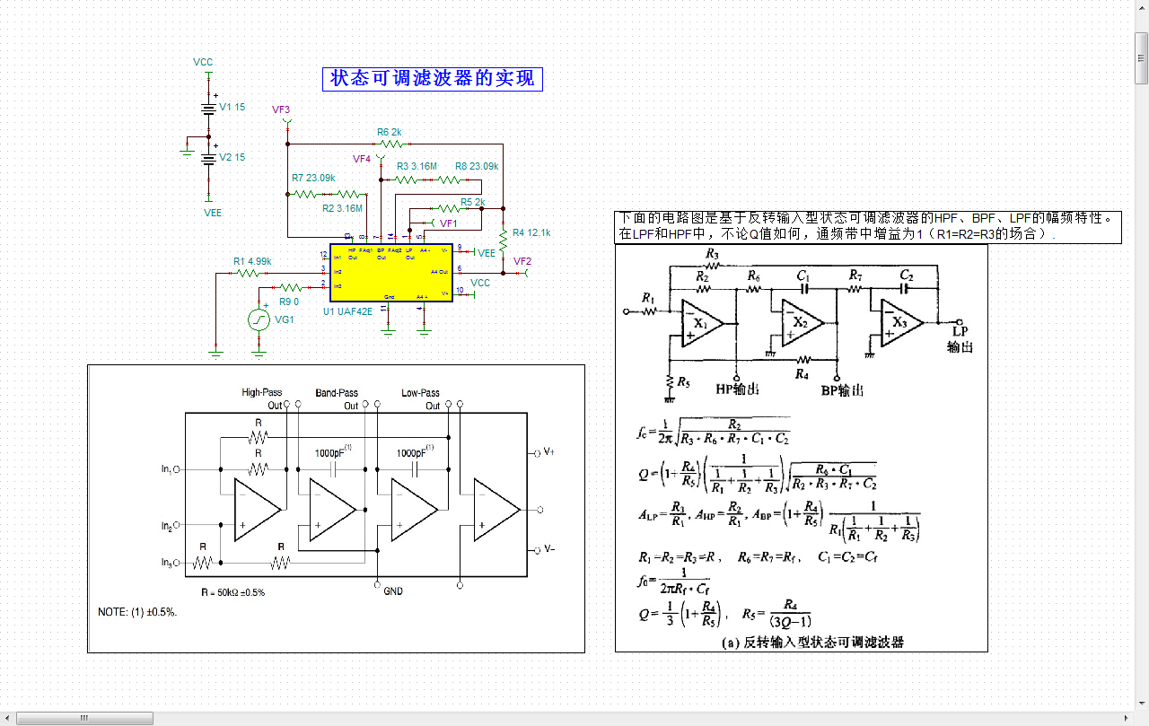

求解答用UAF42设计一个高通滤波器fc为150Hz(通带增益0db,阻带频率75Hz )。。找了很久没找到。。谢谢。
filter42在win7貌似跑不了。谢谢。祝好!!

看了下,这种集成的有源滤波器应该全在这个链接中:
http://www.ti.com.cn/lsds/ti_zh/amplifiers-linear/active-filter-products.page
