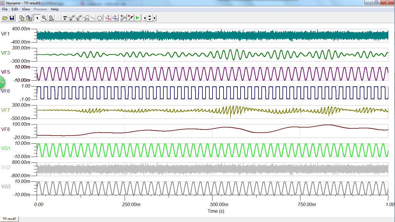

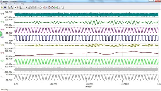

请教信号检测问题
我最近在搭建锁相放大电路,用来进行微弱信号检测。
下图是我用tina软件仿真的结果,其中VG1是微弱正弦信号,频率是50Hz;VG2是白噪声;VG3是参考信号,参数和VG1相同;VF1是经过加法器,微弱信号和噪声相加后的信号;VF3是经过窄带带通滤波器(20-400Hz)后的信号波形;VF5是参考信号移相90°后的波形;VF6是参考信号生成的波信号;VF7是待测信号和方波信号经过乘法器AD630后的信号;VF8是经过极低的带通滤波器后的最后输出波形。
大神,您看我这个电路的性能怎么样?最后的VF8有没有符合直流慢变信号?最后的这个信号应该怎么读,和微弱信号幅值相对应?
