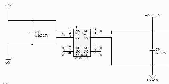

请问,我采用DCP021515U芯片,搭建电路如上,但是测试的情况是输入在6.3V左右输出电压则为15V,输入15V时输出则为35V。(实际要求应该是输入15V输出15V)。

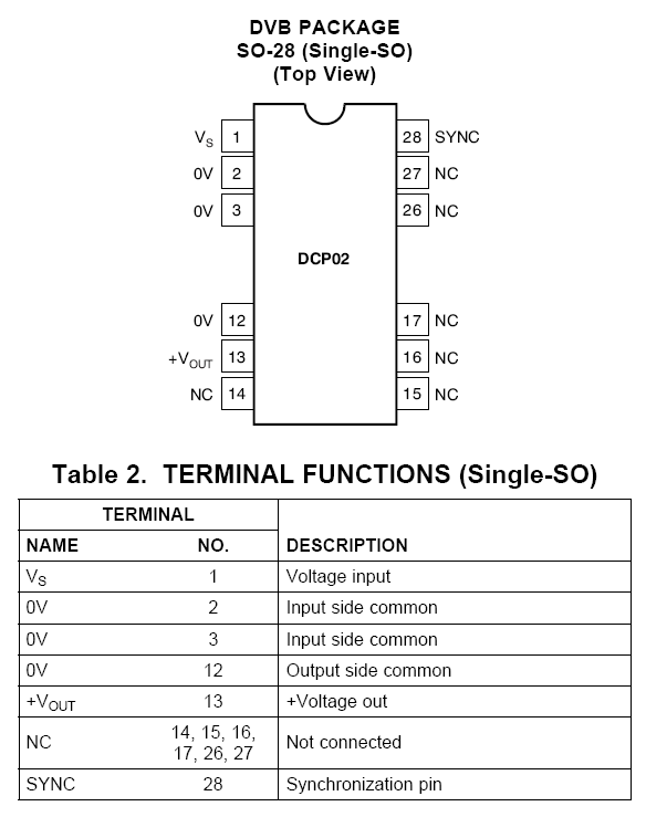

芯片数据手册截图如下:
测试时请给输出加一个小负载。楼主测试的时候可以在输出的电容上并联一个10k的电阻试试看
谢谢你的回复!我按照你说的进行了测试,结果显示只有在并联150欧姆的电阻其两端测试出来的才是15V,但是此时已经开始闻到电阻烧焦的味道(1/2W的电阻),接下来我是应该加串联限流电阻吗?这样的话感觉和DCDC芯片的功能有点想不通(我用的国产的DCDC芯片都是直接测试的,没有加负载)。期待你的解答,多谢
Jihui你好,
一般的隔离电源为了保证效率,一般都有占空比的限制。你之前使用的DCDC要么不是隔离电源,要么内部已经有了负载电阻。
因为占空比不可能无限小,所以当输出没有负载时,变压器仍然会给隔离电源的副边提供能量,这个时候电压就会上升。
多谢你的耐心回复,那我应该怎样修改电路呢?
不必加串联限流电阻。你可以根据你的负载的实际电流情况。如果你的负载消耗电流较小,可以有以下选择:
1.添加额外的负载电阻,来增加电流消耗,从而保证输出电压为15V
2.选择功率更小的隔离电源,如DP011515,而不是DP021515.
3.并联足够功率的齐纳管作为过压保护
非常感谢你的耐心解答,祝你元宵快乐!
不用谢,也祝你元宵节快乐!
你好,请问能不能帮我推荐一款你所说的内部已经有负载电阻的DCDC隔离电源(15V-15V),多谢。
TI目前好像无此类产品,不知道其他工程师有没有推荐。
你可以考虑金升阳等公司的电源模块,体积相对于TI的来说会大一些。当然了他们的隔离电源很多也是用的TI的方案。

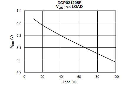

Datasheet里有这样一幅图:
你可以根据需要输出的电压选择对应的负载大小,一样方便易用。
