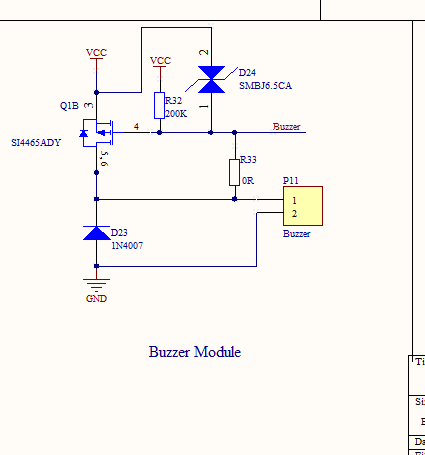

出来的波形根本驱动不了蜂鸣器,波形根本不是平稳的方波!!希望大家指导一下,这方面没有一点经验
PWM输入3K左右,看网上的帖子要加滤波电容,我确实不知道该加到哪里 ?原谅我是小白
亲,D23去掉,换成100欧左右电阻试试。
补充一下,R32需要改成1k左右,R33去掉。
1. 进来的逻辑电平是和VCC一致的么
2. 200K电阻太大,0欧姆电阻去掉
R33没有焊接0欧电阻 只是备用的
上个波形看看吧,不知道具体很差是什么样的
蜂鸣器是电容性负载,所以电路没有直流泄放回路,电路就是错的。可楼主楼主不这么认为,还在猫耳中,说啥用处不大。
说到地方了 前几天刚找到原因,缺少泄放
