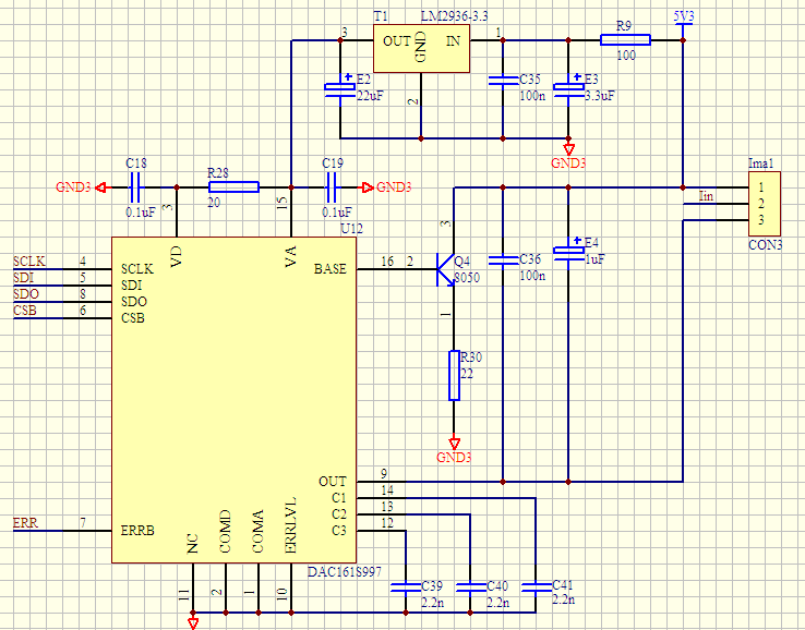

我是按照TI官方给的资料搭建的DAC161S997的电路,如下图
但是在上电时,LM2936输出引脚的电压为4.01V,也就是DAC161S997的VA脚电压为4.01V,但是如果LM2936输出脚悬空的话,输出电压为3.3V,请问这是什么原因?谢谢解答
