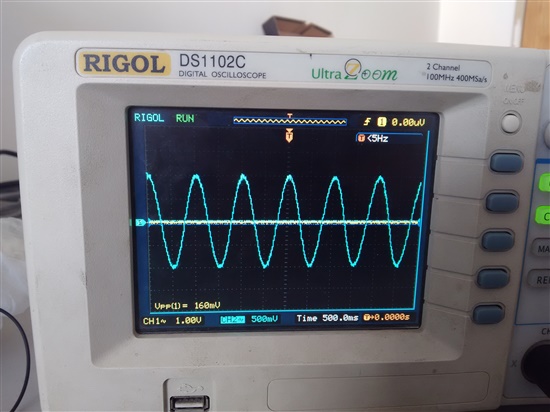

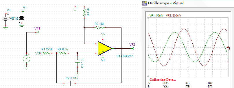

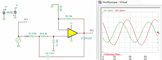

我用filterpro desktop设计了一个低通滤波电路,在仿真的时候没有问题,用1hz输入。

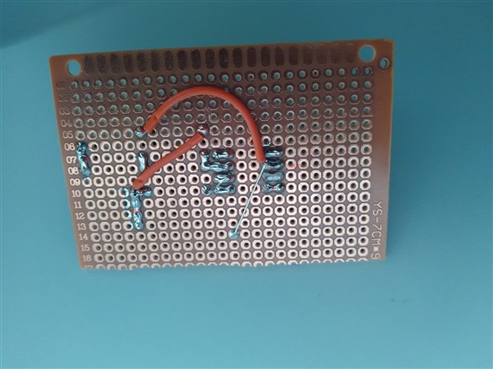

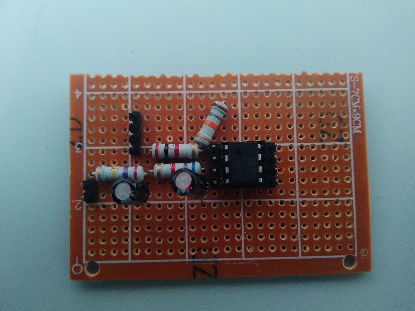

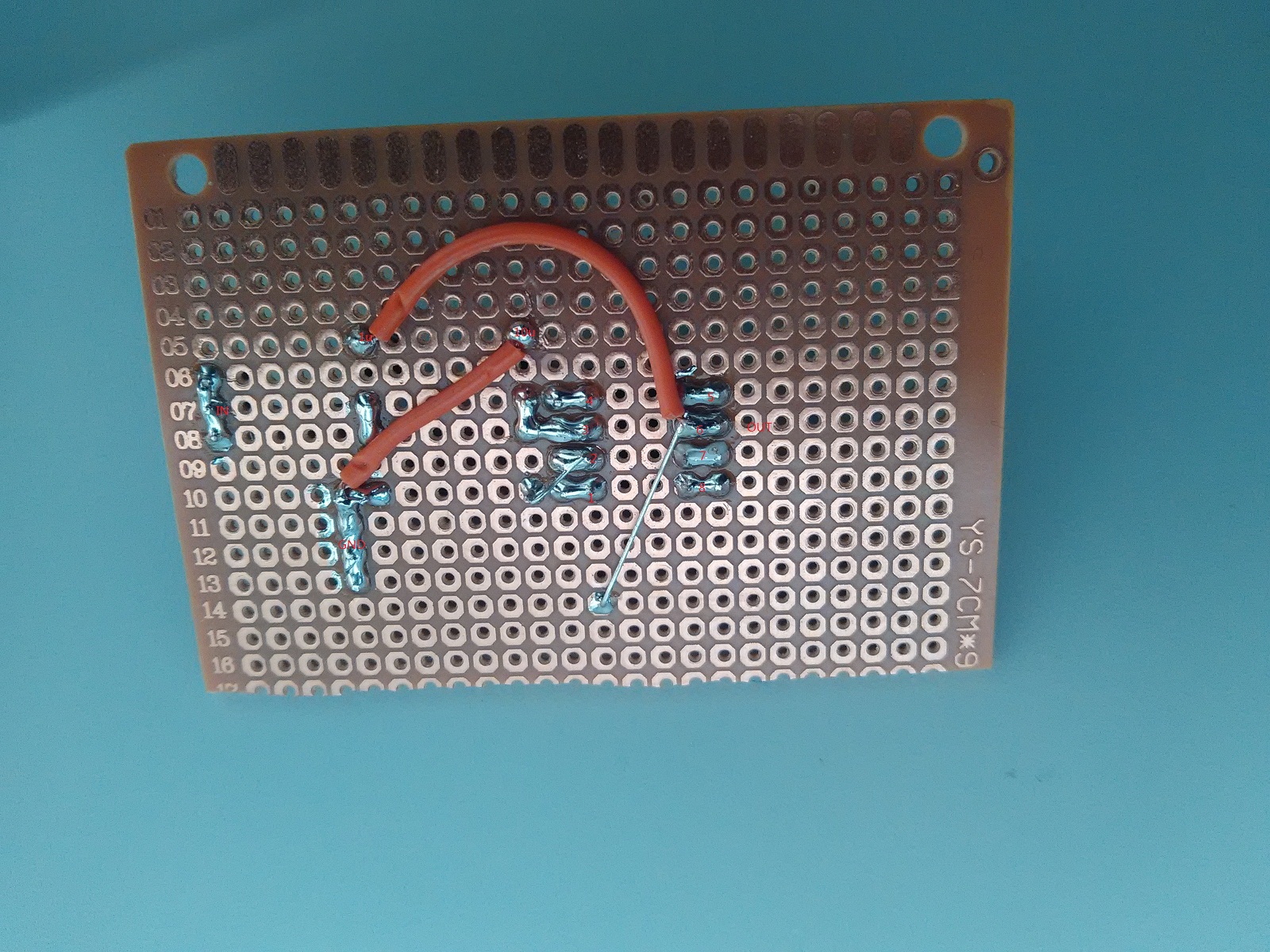

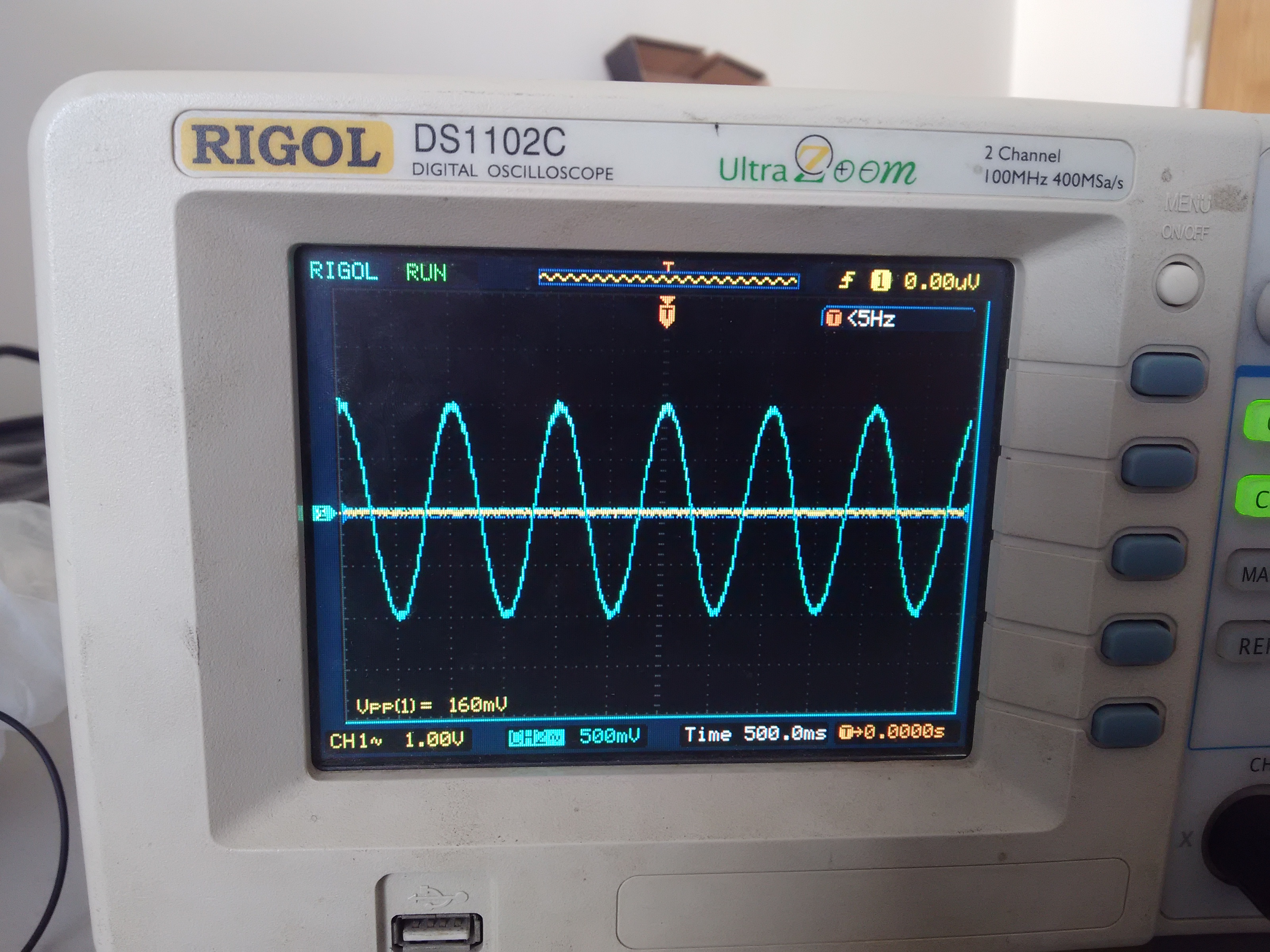

可是我焊接完电路后,就感觉没有了输出。用信号发生器产生1hz正弦波,±12V直流供电。芯片用的opa227.
这是哪里出了问题呢?
建议你先试试运放有没有问题,检查引脚电源是否正常、有无虚焊,短路。测一下VCC到GND阻抗
亲;由于电解只能承受正向电压,你的交流信号会导致电解漏电增加而处于低阻抗状态。建议换无极性电容试试。
这个电路需要1uf和10uf的电容,可是我见过的瓷片电容最大也就0.1uf。这个电路中该怎么破?
