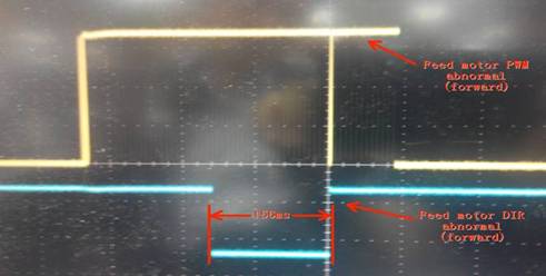

DRV8814可以同时驱动两颗DC motor,客户
在测试期间发现有一颗DRV8814有如下的问题:
一颗马达正反转都正常,但是另外一颗反转时是正常的,正转时NG。马达和外围驱动电路已经都排除,交叉测试也已经证明这个现象是跟着DRIVER IC走的,异常时马达DRIVER IC的PWM信号没有了duty,直接被拉高,direction信号时间异常延长很多。
马达为有刷电机
如图所示,Feed motor PWM 为22pin 波形
feed DIR 为23pin波形
马达为有刷电机
feed DIR 为23pin波形
电路图中没有看到在VM端对地有大电容,这个是十分必要的,还要紧贴VM管脚安放。
NG时是否nFAULT 信号拉低?
初步看来有可能是碰到启动电流进保护了,请问电机的直流电阻参数,以及电源电压大小?
Hi wilson
VM有到地的大电容,NG 时nFAULT 信号会拉低
电机是24V供电的,电机直流电阻典型值为7.5Ω
