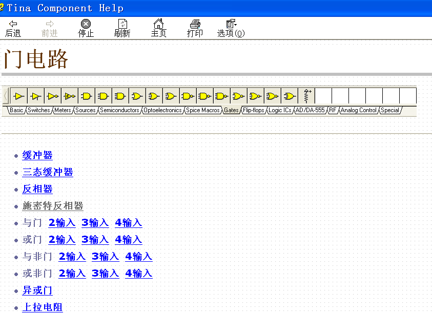

TINA的帮助文件里面有很多软件默认上没有显示的器件,请问如何调动出来使用?
你想使用什么器件,在右上角搜索图标上点一下,输入名字比如7404,点搜索就会出来SN7404
这些逻辑器件、门等类的器件没有在工具栏快捷菜单中列出,我觉得是可以添加的,像二极管、三极管之类的模型一样加入工具栏,但是目前没有讲怎么添加进去的资料,无法加入快捷栏
比如我想找达林顿管TIP107以及CD40107这些门电路器件,点击查找器件说没找到有。
这两个确实没有,只有7400系列的有。你可以找可以替代的器件来用
