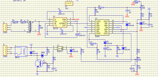

这是我做的检测交流电源过欠压的一个电路(有上电延时3秒左右的设计延时用C15),在工作过程中发现,在上电的一瞬间我的输出继电器吸合了一下又撒开了,然后才进入延时状态,请问TI的专家们,是我的TL084用的有问题吗
这是你设计电路的过渡过程过大引起的。建议减小基准信号建立延时。
我是个新手,专家说的对于我来说有些专业了,能否解释清楚一点。最好能给一个电路更改方法。 谢谢
亲;这是输入电压超限了。
如果可能;建议将输入电压用电阻衰减一下。
